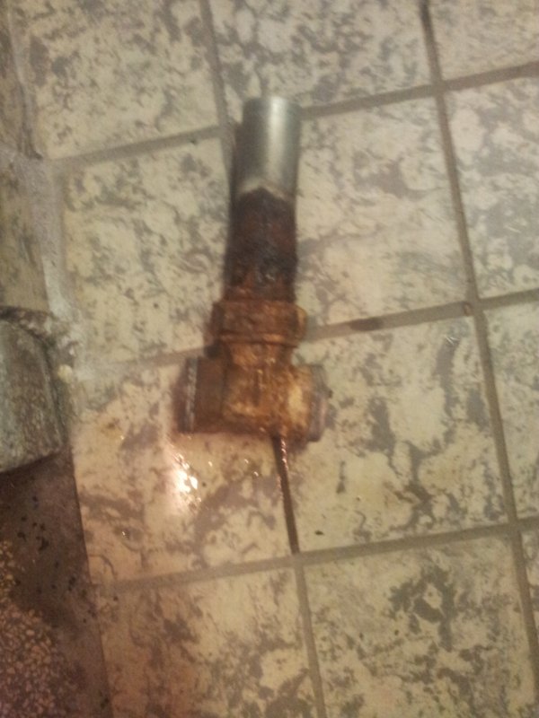

Boven op die ontluchters (2) zit een klein dopje die ik kan losdraaien, waarna de dop ergens nog aan blijft hangen. Ik durf geen geweld te gebruiken dus denk ik er aan om de ontluchters te vervangen. In de smalle openingetjes van het dopje zie ik roestvorming.
Ik lees het graag wat ik kan doen
Eerlijk gezegd zou ik ze eraf draaien, en een stukje koper erop zetten met een handontluchter.
Die automaten zijn leuk in de folder, maar in de praktijk gaan ze niet open als er lucht is, of nooit weer (goed) dicht waardoor er water lekt.
Soms werkt een flinke tik met een bahco ook wel om de lucht te laten ontsnappen, maar zijn ze daarna lek.
Kraanwerlengstuk van 10 cm 1/2" en aftapper 1/2", hier kan je een slang aan doen tijdens ontluchten zit je niet in het nat, en je kan ff goed spuien indien nodig.

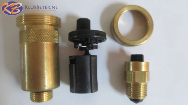

Rechts onder is een afsluiter? afgebeeld. Hoe werkt deze ?
Als deze afsluiter wordt dichtgedrukt door de cv leidingdruk hoe kan dan de lucht ontsnappen naar de ontluchter ?
Dat is geen ontluchter, dat is een automatische afsluiter zodat je een automatische ontluchter kan demonteren zonder de druk van de installatie te halen.
Ingmar89
Dat begrijp ik, maar dit maakt toch onderdeel uit van deze automatische ontluchter ? Zoals ik begreep : dit onderdeel wordt onder de ontluchter gemonteerd ? Maar dan snap ik niet hoe dit geheel...ventiel en ontluchter werken dus lucht naar boven laten ontsnappen en tegelijkertijd als afsluiter werkt.
Simpel, als er iets in gedraaid zit is die afsluiter open. Zo niet dan is hij dicht. Zelfde soort dingen heb je ook voor bijvoorbeeld een expansievat.
Ingmar89
Nu vat ik em ! mijn dank.
