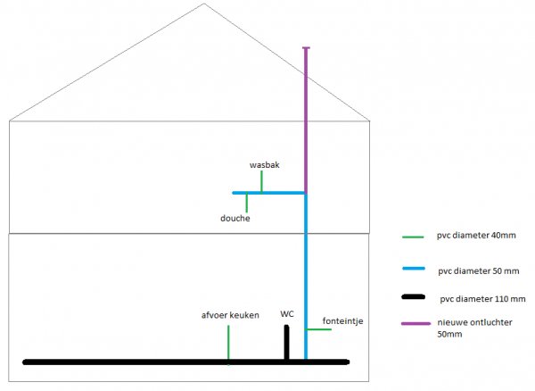

Wij gaan de badkamer op de eerste verdieping verbouwen. In dit huis is op dit moment nog geen ontluchter / beluchter op de afvoer aanwezig waardoor het beneden op de wc regelmatig stinkt. Dit willen we dus direct goed aanpakken.
De situatie is als volgt;
Het is het makkelijkste om de 50mm buis die naar boven gaat door te trekken door het dak dmv een dakdoorvoer. Alleen vraag ik me af of dit wel kan. Moet een ontluchter per se dezelfde diameter hebben als de hoofdriolering (110mm) of mag dit ook gewoon 50mm zijn?
Wgb
Loopt het water naar links of naar rechts. Wat is er aan de uiteinden aangesloten. Kan daar nog lucht in of uit. Kijk ook of er een degelijke oplossing met de pannen.
De pijp van 50 mm kan gewoon doorgetrokken worden tot boven de pannen.
Het verval van het water van het toilet is maar weinig, dat zal geen problemen geven.

@Wgb Het water stroomt naar rechts. Ik weet niet zo goed wat er aan de uiteinden zit.

Heel misschien zou je wat geborrel in de afvoer van de keuken kunnen krijgen als de buis links gesloten is. Mocht dit gebeuren zal het syphon weer snel met water worden aangevuld.

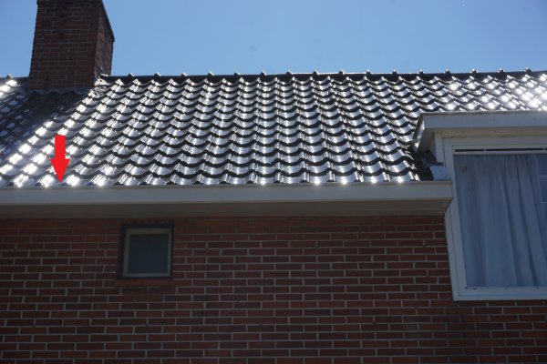

Een ander probleem waar ik tegenaan loop is dat ik sowieso geen dakdoorvoeren kan vinden bij de bouwmartk. De gamma heeft wel een ontluchtingskap, maar voor een buisdiameter van 70mm ipv 50mm. Weet iemand waar ik een 50mm doorvoer + kap kan krijgen?
Zet een verloop van 50 x 70 mm op het bovenste stukje pijp.
Erik86
Ik heb nog een ander idee, maar misschien is dit wel heel erg gek. De buis die als ontluchter naar buiten gaat, gaat normaal gesproken door het dak. Maar het is veel makkelijker om deze buis dmv een 90 graden bocht uit te laten komen vlak onder de dakpannen, bij de grote dakgoten (zie rode pijl op de foto). Dit is namelijk precies zo hoog als het begin van het schuine dak in de badkamer.
Kan dat, of is dat echt niet aan te raden? Dit scheelt me een gat in het dak en een dure dakdoorvoer. Het is baksteen dus daar moet wel een gat in te maken zijn.
