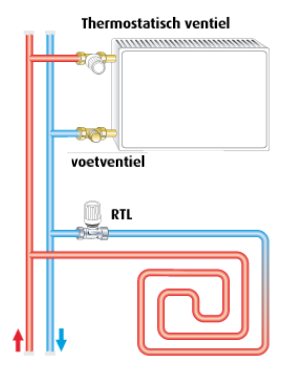

Ontluchten vloerverwarming - rtl ventiel
Beste DeGooyer
in de tekening die u hierboven heeft geplaatst.. wordt er in dit circuit ook ontluchters geplaatst?
Om het kleine oppervlak van de vloerverwarming te ontluchten?
Groet Loes
Ik adviseer nooit een RTL ventiel toe te passen als regeling van een "vloerverwarming".
M.i. creëer je hiermee geen veilig vloerverwamingssysteem, omdat er geen enkele veiligheid, zoals bij een verdeler wel het geval is, is ingebouwd.
M.i. dus geen echt veilige vorm van vloerverwarming.
Maar dat men daar ook anders over denkt, is me wel bekend...
@degooyer dank voor je advies over het gebruik van de een RTL ventiel!
@the headhunter dank voor je antwoord, ik heb er nu twee inzitten dat zou dan dus niet nodig zijn.
groet Loes
