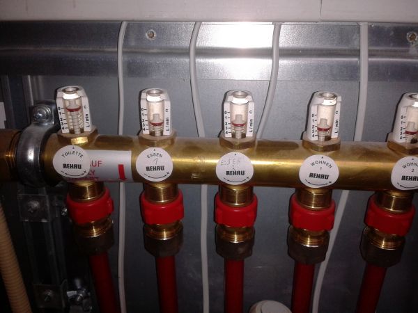

Ik heb enkele koude tegels in mijn woonkamer, waarschijnlijk veroorzaakt door lucht in de vloerverwarming (duits, merk Rehau). Nou is de vraag hoe ik deze ontluchten kan. Ik heb op de bovenverdieping een aantal radiators, en vloerverwarming in de douche. Ik heb op het forum gezocht, ben ook wel wat tegengekomen over het ontluchten maar kom er niet helemaal uit.
Ik heb twee foto's toegevoegd, van de vloerverwarming, maar wellicht moet ik het ontluchten bij de ketel. Kan iemand mij van raad voorzien?

Als ik zo kijk zit er geen lucht in, je hebt overal ongeveer dezelfde stroming in de vloer, behalve in het toilet, die doet nu niets.

Als er geen lucht in zit wat kan dan het probleem zijn. Het verschuift namelijk ook, enkele weken geleden was het op andere plekken koud dan nu.

Dat is maar net wat jij een plek noemt.
Is dit een ruimte, een gedeelte van een ruimte een m² of een tegel?
Hoe word eea geregeld.

Het gaat om een aantal vierkante meters in de woonkamer, de thermostaat zit ook in de woonkamer. Wat bedoel je headhunter, hoe het geregeld wordt?

Ik zie een aantal witte snoeren lopen en een witte kast, lijkend op een RF klepsturing.
Vaak worden deze gebruikt icm een aantal RF thermostaten.
Wat wel eens gebeurt is dat een klep op de verkeerde lus gezet word, of de thermostaten verwisseld worden.
Gevolg is dat de ene ruimte niet warm word terwijl een andere ruimte te warm word.
Of dat 1 lus koud blijft en de andere lussen wel warm worden.
Heb je een legplan van de vloerverwarming, maw weet je waar elke lus ligt?
