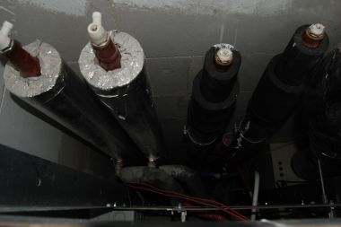

Ook ik kom hier met een vraag / probleem. Sinds een half jaar wonen wij in een nieuwbouwappartement. Daarin zit stadsverwarming van Eneco icm met vloerverwarming.
Sinds enige weken wordt de vloer op sommige plekken wel warm en op andere plekken niet. Meest voor de hand liggende probleem leek mij dat er ontlucht moet worden. Dus ik heb, volgens de handleiding, de verdeelunit ontlucht. Alle thermostaten opengedraaid, paar minuten wachten, toevoer dicht en ontluchten. Daar kwam in zijn geheel geen lucht uit, dus dat kan het volgens mij niet zijn.
Nu is het zo dat ons appartement (7e verdieping) het bovenste in het complex is. De toe- en afvoerleidingen van de stadsverwarming eindigen dus ook boven in ons appartement (zie foto). De afvoer heb ik al ontlucht en daar kwam heel veel lucht uit. Daarmee was het probleem echter niet opgelost.
Mijn vraag is nu: Moet ik de toevoerleidingen van de stadsverwarming ook ontluchten, of is dit zinloos? En als dit een optie is, welke toe- en afvoerleidingen van de verdeelunit (foto) moet ik dan dichtzetten bij het ontluchten?
Alle tips en info zijn welkom, thanks alvast!
