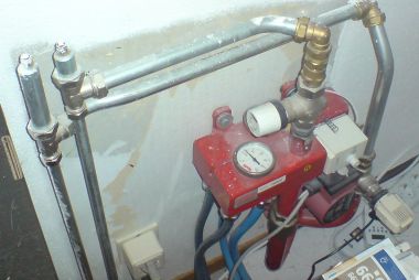

ik heb een vraag m.b.t. stadverwarming (Nuon) met vloerverwarming. Ik heb een paar maanden geleden een radiator afgekoppeld, en dus het systeem laten leeglopen (stadsverwarmings heet water toevoer dicht gezet). Inmiddels de radiator weer aangesloten, en de heet water toevoer open gezet. Nu weer ik dat ik de radiator moet ontluchten (deze radiator wordt niet overal warm). Maar moet ik dat ook doen voor de vloerverwarming (deze wordt nl. nog niet warm), de vloerverwarming heeft ook 2 buizen met ontluchtingsventielen (zie foto). De pomp is aangesloten en hoor ik ook draaien.

Alle ontluchtingsplaatsen even ontluchten zitten er niet voor niets

Radiator wordt nu overal goed warm (geldt ook voor alle andere radiatoren). Alleen wordt de vloerverwarming niet warm, deze heb ik ook laten ontluchten. De ronde meter boven op de vloerverwarmingsunit geeft 22 graden aan. Wat kan ik nog meer doen, zodat de vloer ook warm wordt.

Je kunt proberen
de vloerverwarming alleen aan te laten en de rest van de radiatoren
dicht te zetten en dan de thermostaat open te gooien dan heb je kans dat als er een luchtbel in de vloerverwarming zit dat je die er dan uit drukt

Rechtsonder op de foto zie ik een herz thermostaatkop.
Draai deze er eens af met een waterpomptang en kijk of het pinnetje van de thermostaatkraan nog wel naar buiten komt.
Dit kun je proberen door erop te drukken met de achterkant van een hamer bijvoorbeeld, zit er geen beweging in dan voorzichtig en recht met de kop van de hamer wat tikjes geven in de hoop dat het binnenwerk weer loskomt.
Kijk wel eerst even in welke stand de thermostaatkop staat voor je hem eraf draait.
Het makkelijks om de kop los en vast te draaien is door de knop in de hoogste stand te zetten.
