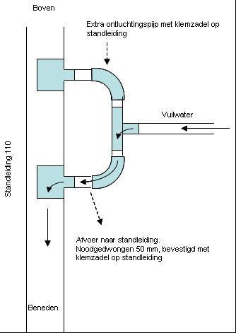

Ik heb last van klokkende vuilwater afvoerleidingen. We zijn nu bezig met een badkamerrenovatie en proberen dat klokken meteen op te lossen. Elders op het form heb ik gelezen hoe je dat volgens het boekje moet doen. Maar als ik dat wil realiseren met ik het halve huis afbreken, want ik krijg met geen mogelijkheid een T stuk van driemaal 110 in de standleiding gemonteerd. Zou het op deze wijze ook kunnen?

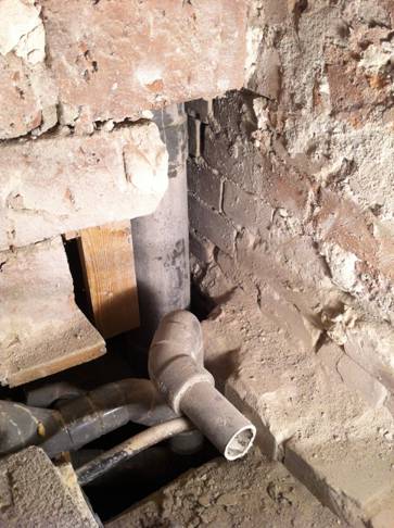

Hierbij een foto.
Op de voorgrond de (restanten) van de vuilwater aanvoerleidingen. op de achtergrond de standleiding. Als ik 50 cm standleiding weg wil halen, moet ik de muur van onderen verder afbreken. Dat doe ik liever niet.
groet,
Dick
Dank voor je antwoord.
De sifon verdwijnt onder een betonnen vloer. De doorvoer wordt zo ook smaller. Ik denk dat dat geen goed idee is.

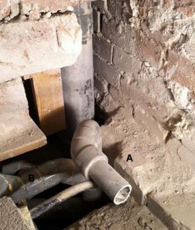

Zowel A als B zijn vuilwater verzamelleidingen. A en B komen hier bij elkaar en zijn vervolgens aangesloten op de standleiding, met in de huidige situatie, een klemzadel op een 110 buis (niet te zien op de foto). Het onderste klemzadel in de tekening boven is dus al aanwezig (meer dan 10 jaar, zonder lekkage).
Ik ben zelf geen voor stander van klem zadels dus van daar.
A zit aan gesloten op een Y-stuk waar B op aan zit.
Ga je zo aan sluiten zoals je wou dan werkt het niet bij B want die zit met 45graden aan gesloten.
En zit hoger waardoor ontspanning niet werkt.
dat wil wel als de leiding B naar een wastafel loopt waar je een beluchter of een beluchter sifon plaatst
Beste is een geheel nieuwe aan sluiting 90 graden te maken en evt met grotere aan sluit leiding bv 50 mm
Kees,
Dank voor je antwoord. Er komt op verzamelleiding B inderdaad een wastafel aansluiting, vlak bij het punt dat ik gefotografeerd heb. Een sifon met ontluchting bij de wastafel is de simpelste oplossing voor mij. Ik kan dan de huidige opbouw van bochten en Y-stukken laten zitten en vermijd bovendien het (gevaarlijke) tweede klemzadel.

Maar bedenk wel leidingen zijn eigenlijk wat te klein nu 40 mm liever 50mm en je gaat nu leidingen bewegen ivm. je lagere gelegen aansluitstuk.
Beter nu even door pakken en een goede aansluiting maken dan heb je later ook geen spijt van als badkamer klaar is dat lekkage of problemen krijgt.
