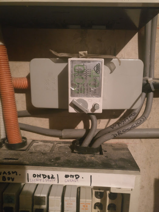

Hoi iedereen,
3 jaar geleden hebben we een huis gekocht waarvan de elektriciteit gekeurd is geweest. De installatie dateert wel van 1976, maar is 5 jaar geleden gerenoveerd (wel hebben ze de materialen gerecycleerd)
Heel onregelmatig valt bij ons de stroom uit. Dit kan gaan van 1 keer per maand naar 10 keer op een week.
Soms gebeurd dit bij het insteken van een apparaat (bv. adapter van laptop) in een stopcontact, of het aanzetten van de kookplaat,... Het maakt niet uit welke kring of welk apparaat. Dit maakt het zo gek.
Maar soms valt de stroom ook uit wanneer er geen activiteit is (wanneer we bv. weg zijn).
Ik heb al heel veel testen gedaan zoals bepaalde kringen uitgezet of een apparaat snel heen en weer aan/uit gezet, maar allemaal zonder succes om de oorzaak te vinden.
Het gebeurd zo willekeurig en onregelmatig dat het zeer moeilijk is.
Ik vraag me af; kan dit een fout zijn in de aardlekschakelaar of toch ergens een apparaat of in de installatie?
Op welke manier kan ik nameten waar deze fout zit?
Alvast enorm bedankt voor elke hulp!

Ik vermoed dat de aardlek stuk is.
Welk type zit er nu?
Foto?

Bedankt voor de snelle reactie! Hieronder een foto:
The headhunter
Vervang die maar eens.
Maar is dit goedgekeurd?
Welke norm?

Persoonlijk vind ik het wel wat voorbarig aan de hand van deze gegevens te zeggen dat de aardlekschakelaar stuk is.
De aardlek is wel een oud type, dus vervangen is zowiso niet verkeerd. Het kan zijn dat de huidige aardlek defect is of wat snel afschakeld. Maar het kan ook diverse andere oorzaken hebben.
Bv
- vocht in bv buitenlamp, wcd of lasdoos
-defect apparaat op een van de groepen
-bedrading van twee groepen door elkaar
Als het aan de gevoeligheid van de huidige aardlek ligt is vervangen mogelijk een oplossing
The headhunter
De apparaten die ts omschrijft zijn allemaal schakelend gevoede apparaten, en de aardlek is niet geschikt voor die belastingen.
Vandaar die vervangen en dan is het probleem 99% zeker weg.

Is dit de hoofdaardlekschakelaar of die voor de badkamer? Een hoofdaardlekschakelaar is verzegeld als die installatie ook effectief gekeurd is en dat was bij dit type nog niet mogelijk.
Opbouw is overigens typisch jaren 70 stijl, veel renovatie is daar niet uitgevoerd.
