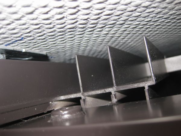

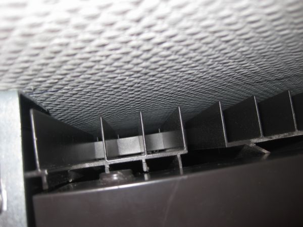

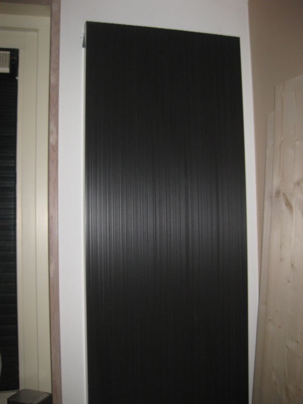

Ik heb bij een particulier een Vasco Bryce plus (verticaal) radiator gekocht, maar zit nu met het aansluiten van de automatische ontluchter in de maag.
Er hoort een gat linksachter te zitten maar het lijkt wel of deze met een (pompnagel?) dicht zit. Iemand dit bij de hand gehad? Hoe moet ik dit oplossen? Deze radiator is nog nooit in gebruik geweest. Alvast bedankt!
Dit zijn foto's van linksachter alwaar het schroefgat hoort te zijn maar het lijkt wel of dit is dichtgelast (?)Wellicht heb ik het verkeerd maar kan geen andere gat vinden. Weet ook niet of hier wel een ontluchter op moet?? Wie weet raad??
Dat is waarschijnlijk een kunststof dop die er is in gedraaid voor het spuiten voor de radiator.
Als je er voorzichtig met een scherpe schroevendraaier op tikt kan je het zien.
Helaas, ik krijg het er niet af. Het is zeker geen kunststof dopje. Ik heb geen idee wat ik nu kan doen....
Dat is wel degelijk een dopje.
Of het kunststof is weet ik niet zeker bij vasco.
Bij de radiator wordt een automatische ontluchter meegeleverd, die moet er in geplaatst worden.
Gewone ontluchter kan uiteraard ook.
Bedankt voor de reaktie's tot zover.
Ik zal hem morgen van de muur afhalen en nogmaals proberen. Maar het lijkt wel of deze zit vastgelast.
Dat lijkt zo omdat er verf overheen gespoten is. Ze kunnen ook best vast zitten. Gewoon een goede waterpomptang erop, dan komt hij wel los.
