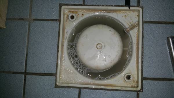

Wij hebben van een oude douche, die we in de toekomst willen gaan gebruiken voor de wasmachine etc, tijdelijk een inloopkast gemaakt voor onze dochter.

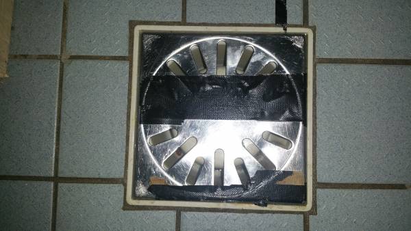

Het doucheputje hebben wij afgeplakt met flink wat lagen ducttape echter dit is niet de oplossing aangezien eens in de zoveel tijd er een flinke stank hangt in de "kast"
Dan moeten we steeds alles verwijderen en flink doorspoelen...
Kan iemand mij vertellen hoe ik dit doucheputje kan dichten zodat het niet meer stinkt maar dat het wel in de toekomst weer gebruikt kan worden om de afvoer van de wasmachine op aan te sluiten?
Er zijn zoveel soorten doucheputjes.

Uiteraard heb ik het water langs het ronde dekseltje weer verwijderd / droog gemaakt
En daarna natuurlijk weer met schoon water gevuld (denk meld het nog even want droog staan veroorzaakt nog meer stank weet ik inmiddels)
Wat betreft de slaolie ... Als er echt geen andere oplossing is dan zal het moeten maar heb ooit eens ergens gelezen dat dit later weer voor verstopping kan zorgen?

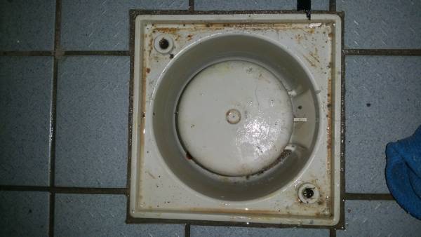

Zoals al genoemd, even vullen met slaolie, en het dekseltje even afplakken. Dan heb je er het komende jaar geen stank meer van, en kun je hem later zo weer in gebruik nemen.
Een afvoer kan alleen verstopt raken van vet (waaronder olie), als dit stolt bij lage temperaturen.
Sla-olie is altijd vloeibaar en kan dus niet voor verstopping zorgen. Giet je er daar en tegen bijvoorbeeld gesmolten boter in of gesmolten vast frituurvet, dan krijg je problemen.

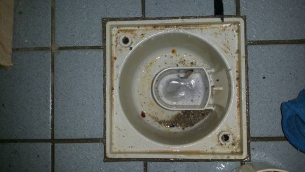

Als ik de tape resten zo zie heb je ook het putje zelf getaped, in plaats van het begin van de afvoer. Op deze manier kan er nog wel rioollucht onder de tape komen en is er weinig voor nodig om dit te laten ontsnappen.
Ik zou de tape bevestigen op het stukje onder de deksel, zodat je minder kans hebt dat de lucht ontsnapt.
