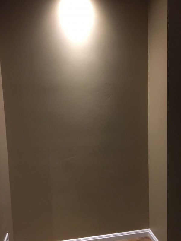

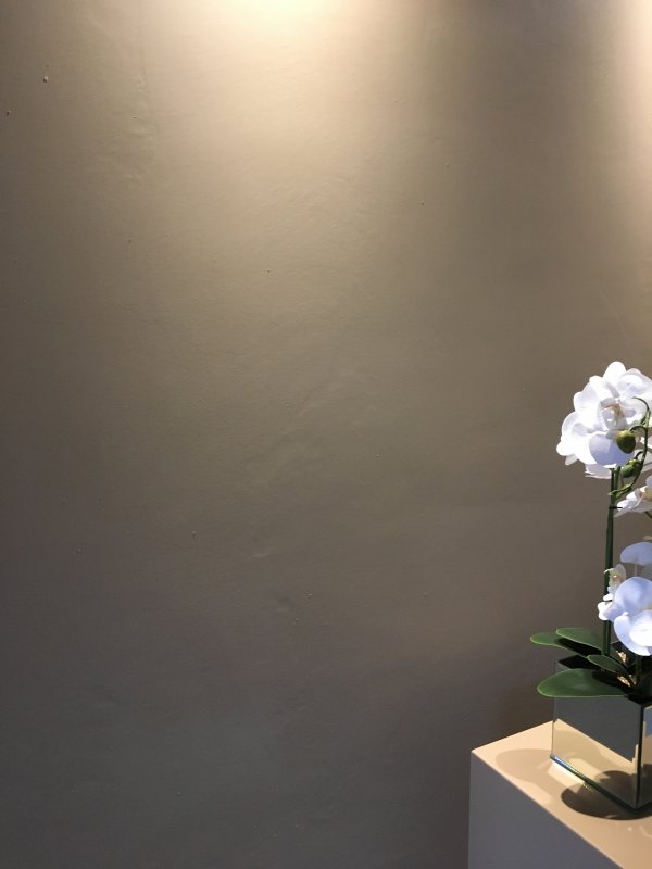

Beste allemaal,
Ik heb een nieuwbouwwoning laten stucen, voorstrijken en rollen. Nu is het opgedroogd en ziet het er met daglicht zo prima uit.
Op het moment dat ik de spotjes aandoe, zie ik de volgende oneffenheden (zie bijlage).
We hebben nog een keer twee lagen fix finish aangebracht, geschuurd en opnieuw geverfd maar zonder resultaat.
Nu is mijn vraag: hoe kan ik dit verhelpen?
Nee, er wordt ongetwijfeld bedoeld: behandel de muur met iets waar een korrel in zit. Bijv. een structuurverf.
Dan zie je die oneffenheden niet of nauwelijks meer. :wink:
Ik heb het opgelost met behulp van een breed spacmes.
Gewoon dunne laag afwerk (dacht dat ik surf had)op de muur aanbrengen en met het spacmes zuiver glad maken.
Laten drogen en daarna met een balkje van zo'n 50 cm, waar ik een stuk schuurlinnen op had vastgemaakt, de muur naschuren.
Heb je er meer handigheid in dan kun je ook aan laten drogen weer iets nat maken en dan glad strijken maar zoveel ervaring had ik er niet mee.
Het resultaat was wel een super strakke muur zonder enige oneffenheid.
suc6
Gerrit
Tegen strijklicht langs de muur, is bijna niet te werken.
Elke oneffenheid of krasje blijf je zien.
Kun je de spotjes niet wat draaien, zodat ze niet op de muur schijnen.
