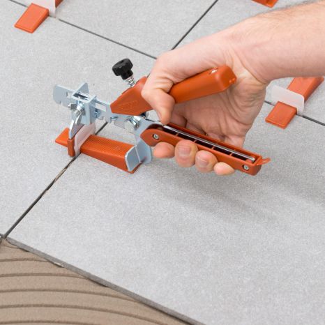

Eventueel kun je daarna een leveling systeem gebruiken, om de tegels mooi vlak te leggen.

Alternatief voor dat leveling systeem (hier niet ter sprake maar wil het toch graag delen) dat ik een keer bij een kennis heb gezien was door te werken met tyrips. Volgens mij had hij plastic doppen verzameld, gaatjes in geboord en tyrips met een plastic ringetje onder de tegel door de plastic dop boven de tegel en aantrekken met het blokje van een andere tyrip. Werkte perfect en was veel goedkoper dan het leveling systeem. Dat vond hij voor eenmalig gebruik te duur. Die tyrips had hij bij een Actieve zaak gekocht. Vond het op dat moment een creatieve oplossing en zijn tegels lagen er daarna superstrak bij.

Het nadeel van die tyrips is dan wel, dat je als de lijm uitgehard is af moet knippen, en tussen de tegels uit moet peuteren anders steken ze door de voeg.
Bij dat leveling systeem, schop of tik je die er zo tussen uit, en breken dan mooi af aan de onderkant van de tegels, zodat ze niet in de voeg komen te zitten.
Het is maar net waar je je tijd in wilt steken, en geld uit wil besparen.
Ik heb uiteindelijk met extra lijm en een leveling systeem te tegels recht gekregen. Ik heb geen vul plaatjes gebruikt onder de tegels, ik kon genoeg vulling maken door extra lijm er bij te smeren.
