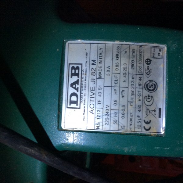

Mijn DAB active ji 82 m maakte ineens veel lawaai en bleek toen flink te lekken. Ik verving de mechanische dichting maar het kabaal blijft. Hij liep jarenlang met veel minder geluid. Je kunt er nu nauwelijks langs blijven staan.

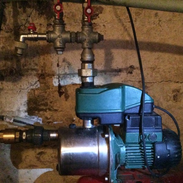

Plaats even een foto van de pomp waar de aansluitingen zichtbaar op zijn.

Debovenste twee rode kranen gaan naar een wc en een buitenkraan.
Links van de aanvoer ( beneden) zit nog een filter met ervóór en erachter een kraan en nog meer links een kraan met een slang naar de nromale waterleiding om bij te vullen als de filter is leeg geweest.

Gezien de constructie van de pomp zal er geen lucht in zitten, de lucht kan naar boven weg.

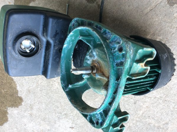

De waaier in het pomphuis bedoel ik maar probeer eerst de de pomp leeg te laten draaien, ik verwacht dat het voorste lager, dus achter de afdichting van het pomphuis, de oorzaak is, vooral omdat het daar gelekt heeft.
De waaier achterop de machine zou kunnen aanlopen maar dat kunt u op het oog controleren.
Ja ik verwacht ook dat het lekken de oorzaak was. Pas lang nadat het lekken begon is het kabaal ineens begonnen. Daardoor merkte ik dat er iets was. Nadat het lekken verholpen is, is de herrie gebleven.
Zit het lager dat u bedoelt aan de motorzijde tegen de afdichtring? Dus buiten het roestvrijstalen reservoir? Zoja: Dat kan heel goed zijn gaan roesten want op die plek kwam het water naar buiten.

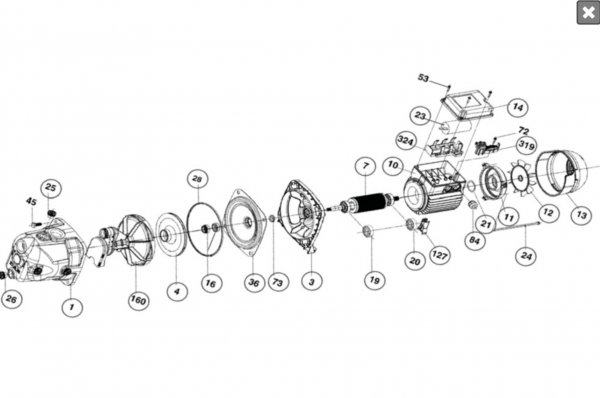

Als het dat is kan neem ik aan voor een DAB pomp het lagertje apart kan worden besteld. Is dit bekend probleem bij pompen en is het daarbij bekend dat het zoveel kabaal veroorzaken kan?

Het lager zit idd. achter de afdichting die u vervangen hebt.
Lagers zijn bij bij meerdere bedrijven te koop, het is een universeel lager, even googlen voor een bedrijf in uw buurt.
Op het lager staat de maat.

Als eerste het pomphuis verwijderen en dan verder demonteren.
Het lager kan behoorlijk vast zitten, een goede poelietrekker is noodzakelijk.
Ik heb met de technische dienst vd winkel afgesproken dat ik de zaak zo ver demonteer dat zij het lager kunnen uitnemen met een poelietrekker.
Kan het lager er van deze zijde uit worden genomen ( het is zichtbaar) of moet ik de hele as met lagers uit het motorhuis halen van achteren uit?
