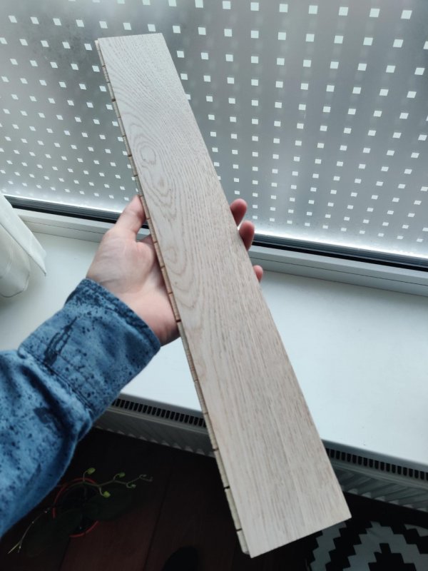

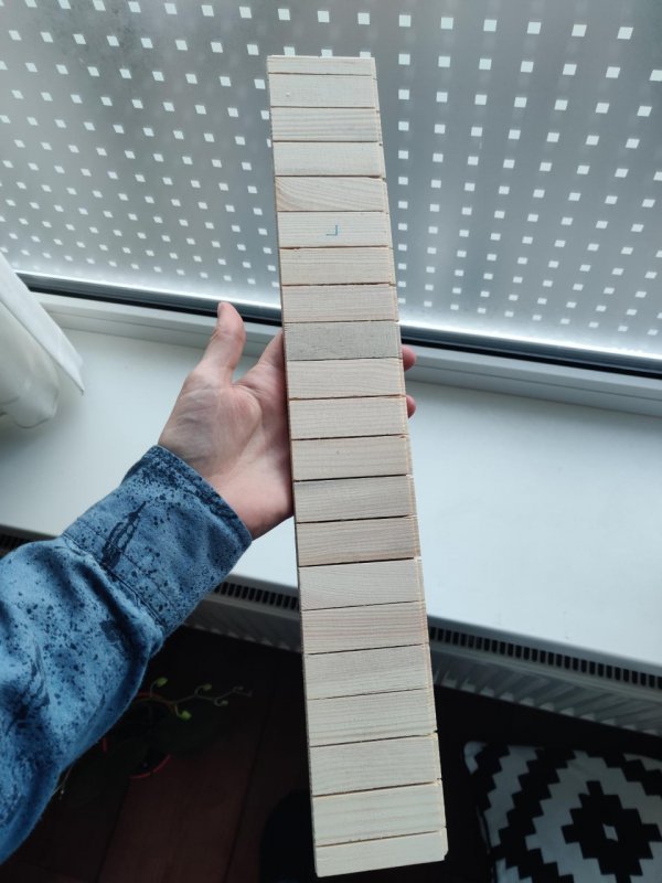

Ik heb 99 m2 visgraatvloer gekocht. het is een duoplank soort van 11 mm dik en 45 mm lang en 70 mm breed. Ik zal het in een nieuw gebouwd huis installeren.
als ik in 10 jaar tijd de vloer wilde verwijderen, misschien om vloerverwarming te installeren, dacht ik dat het het beste was om eerst een vloer in te leggen.
zou het goed zijn om een 8 mm laag mdf van karwei neer te leggen en daar de vloer op te lijmen?
of moet ik het direct op de antraciet lijmen?
