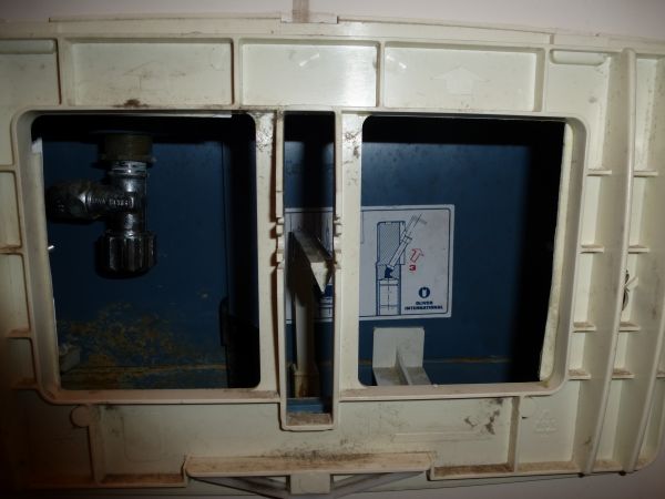

Leendert02
Water loopt door in de wc pot
Nu wil ik het binnen werk vervangen
Probleem is, dat ik niet weet hoe de onderventiel er uit moet
Moet je hem draaien en of omhoog trekken??
Vriendedelijke groet Leendert
Henk253
Welke type heb je dan plaats even een foto van je bedieningpaneel als je het niet weet.
Leendert02
Bij deze de foto
Leen
Henk253
Dit is niet het bedieningspaneel maar de bevestigingplaat
had deze gedacht hier zie je de demontage handleiding
klik hier eens
je kan hem er gewoon uit halen volg de uitleg.
Succes
Leendert02
Een nieuwe flotteur geplaatst.
Loopt niet meer door.
Dus ondergedeelte hoeft niet vervangen te worden.
Bedankt voor je reactie
Henk253
:prima:
Je hebt nu tenminste een handleiding hoe je moet repareren.
Succes
