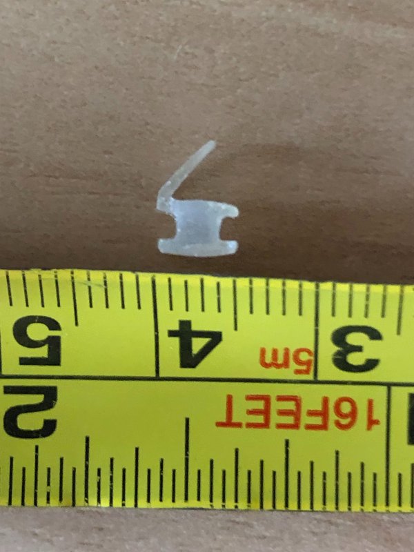

Goedenmiddag,
Ik ben op zoek naar een nieuwe strip voor de douchedeur, echter heb ik geen idee om welk type het gaat.
De douchedeur is een Rainbow BS 6206 AT KM7058 en de strip ziet er uit zoals op de afbeelding (ik heb een heel klein stukje afgeknipt zodat je makkelijk de doorsnede ziet):
Er zijn een aantal website's waar je diverse strips kunt kopen, maar geen van deze strips lijkt op mijn fotootje.
Heeft iemand toevallig een idee welke dit is en eventueel waar ik deze kan kopen?
Super dank!

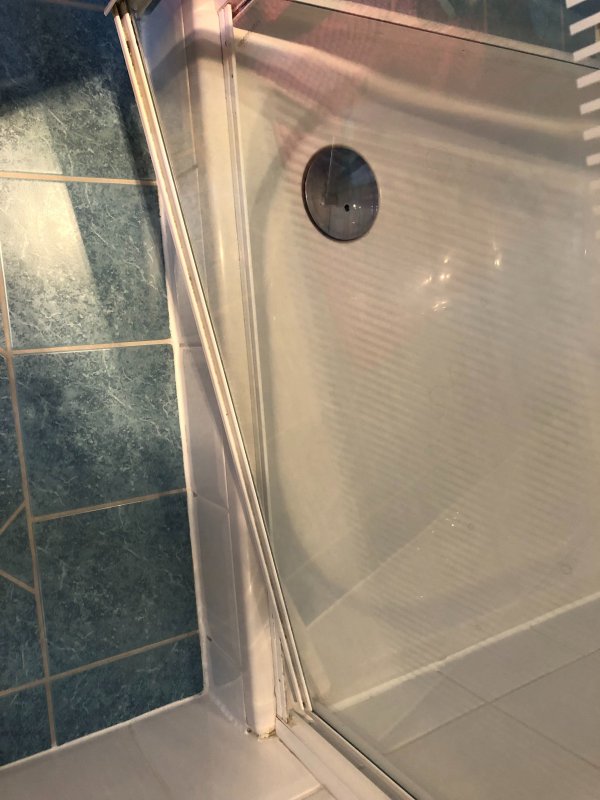

Volgens mij hebben de meeste douchecabine's zo'n randloze deur, maar hier zit er nog zo'n (lelijke) lijst omheen:

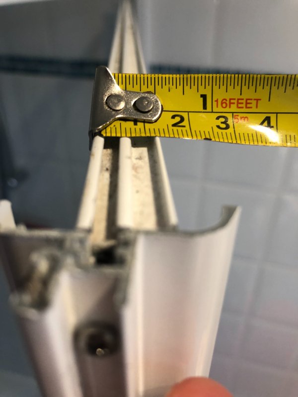

Of kan je over dat gehele ding ook een strip doen? Dan is de breedte 13mm
Dit is nog een foto van de deur:

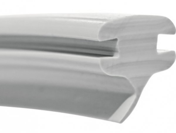

Ik kwam wel zoiets tegen Dusch-Profil-Dichtungen 79 Z 48
deze is bij duitse hornb**h
Dichtprofil Schulte waagerecht D2977 für Badewannenfaltwand
AlmerV
Dat is inderdaad de goede vorm, maar nog iets te groot. Ik ga verder kijken naar een kleinere variant van 5 mm breed.

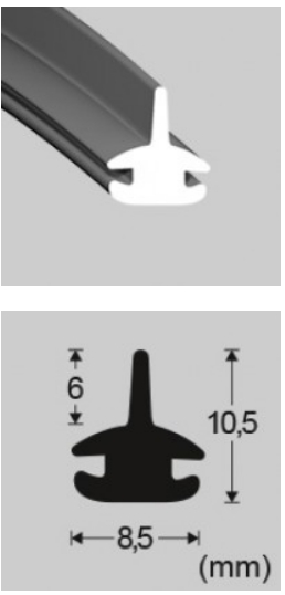

Dankzij Henk al wel wat verder gekomen tot deze strip: maar ik vrees dat deze nog nét ies te groot is. De huidige strip heeft en breedte 3mm binnenzijde.
Ik Google nog even verder. Wat een lastige productlijn is dit ;-).
Henk253
Dat wat jij had was van wat harde pvc dit zijn rubber stripjes die je er door heen trekken en dat rubber is in het midden veel meer samen te persen
AlmerV
Ahjaaa! Tuurlijk. Super dank. Ik ga de gok wagen en bestel zo'n strip. Super dank Henk!
