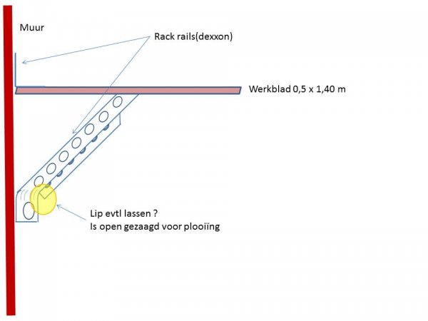

Het is mij niet gelukt om een hoek juist uit te zagen . De lip van het hoekijzer of mijn dexxon sluit niet goed meer aan .
Ik denk dat ik dat moet laten lassen omdat ik nu een zwak punt heb, aan de lip. Werkblad zou toch ca 50 kg moeten dragen. Normaal hangt het blad van betonplex met dexxon tegen de muur zodat het niet kan verschuiven . Ik heb geprobeerd het te schetsen.
Ps ; bovenste dexxon zit onder het werkblad.

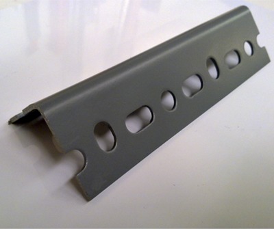

Plaats even een foto van het hoekijzer. Wat is dexxon?

Na een nachtje slapen dacht ik eraan dat de lip van de dexion aan het werkblad ook een zwak punt is. Het werkblad zakt dan door .
Idee is dan om een gewone zaagsnede te maken en bij plooiïng deze sneden over elkaar te laten schuiven.
Dus opnieuw maken en denkelijk kan ik in de overlappende sneden een kl boutje/moer inkrijgen . => geen laswerk.
Die hoek van de lip krijg ik toch nooit berekent.
De Dexion ligt hier al 50 j en is nog steeds in roulatie. We zeiden steeds Dexon maar zal dialect geweest zijn.
Ah, het is de merknaam van het geperforeerde hoekprofiel. Als iemand daar een soortnaam voor heeft, kunnen we beter dat gebruiken.
Een boutje erin kan. Als je kan lassen kan het netter zijn.

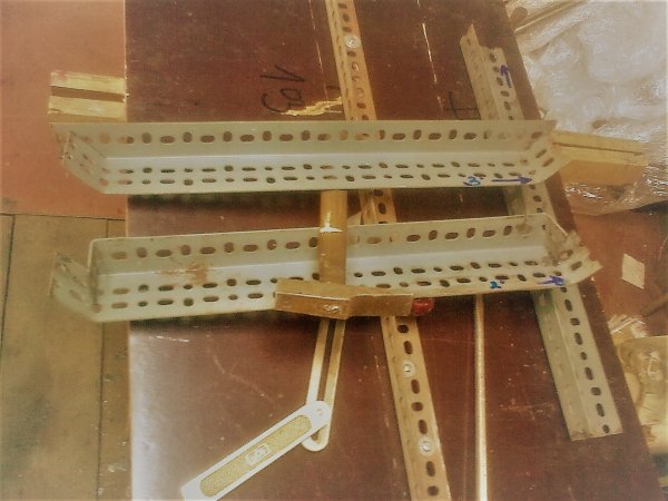

Zoiets simpel zou je zeggen , met een 3° maal en een zwenkhaak geef ik dit mijn voorkeur . Voor het lassen bel ik nog wel.
Bij het 2° probeersel zit alles in de weg bij montage en ijzer plooit zomaar niet.
