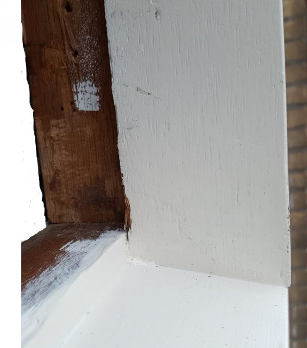

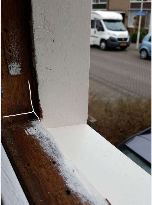

Hallo allemaal,
Ik wil enkeglas door dubbelglas vervangen. Het gaat om een klein vast raam (120x40 cm)
De sponning is aan de binnenkant... nou.. het meerendeel dan.
Onder is namelijk helemaal niets wat de glas kan tegenhouden. Op het oude glas is er een metalen strip onderaan.
De fotos zijn van binnen genomen.
Een suggestie over wat ik hier plaatsten is zeer welkom.
Groeten
Ik weet niet of het duidelijk genoeg is. Als de glas van binnen in de kozijn gedrukt wordt, dan wordt het door het kozijn alleen aan de bovenkant en aan de zijkanten tegen gehouden.
Oderste rand is ongeveer 1 cm hoger dan de schuine afwatering buiten, maar is helemaal in lijn met de glas.

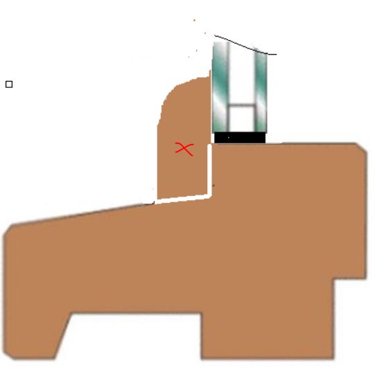

Is een lat van buiten zoals op de onderstaande tekening een optie? (lat gemarkeerd met x)

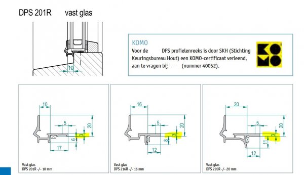

Nee, er zijn binnenbeglazingsprofielen van aluminium te koop die hiervoor geschikt zijn.
Hoe heten deze profielen (om te kunnen zoeken)?
En gaat deze profiel gevolgen hebben voor de maat van de (al bestelde en geleverde) glas? Ik heb nu een speling van 4 mm rondom.

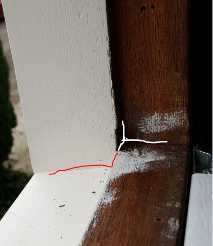

Nog een foto van buiten:
Bedankt Rola.
Ik heb het al gegoogled en wat gevonden... als je deze foto bekijkt (als voorbeeld) dan staat daar 3 mm dikte waar glas op komt. (met geel gemarkeerd)
Ik heb gerekend met een blokje van 3 of 4 mm. Dan heb ik een blokje van 1 mm nodig om op deze profil te leggen.
Of moet er ook tussen deze profiel en het glas 3-4 mm ruimte komen?
Speling idd rekenen vanaf het aluminium profiel.
Edit: ik lees dat het glas al geleverd is, profiel infrezen in de onderdorpel kan ook als de speling niet voldoende is. Strip is ook in een 2 mm variant te koop. De glassponning wel gronden voor het plaatsen.

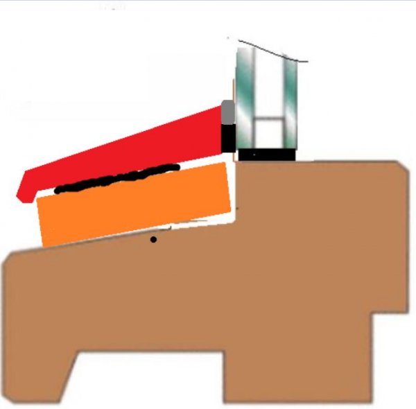

Een plank ter dikte van de sponning erin schroeven kan ook, aan de buitenkant afwerken met een neuslat dan past het altijd.
Dat plankje lijkt me niet ideaal, tussen de lat en het kozijn kruipt water. Tenzij je de lat wat smaller kiest. Wat zijn de mogelijkheden om te ventileren?
De glassponning moet kunnen ventileren. De oplossing met de DPS-profielen is zoals de KVT het voorschrijft.
Kun je geen strook watervast verlijmd hardhouten multiplex / hardhouten lat op de dorpel lijmen? Dan verhoog je de dorpel als het ware, waardoor je aan de binnenkant een sponning creëert. Je gladmaakt van het al bestelde /geleverde glas is dan ook gewoon goed.
@BertPlezier
Dat zou wellicht kunnen, maar deze profiel is niet duur, supermakkeklijk inbouwen en neemt ook nog de ventilatie op zijn rekening. Neemt ongeveer 2 mm ruimte in, dus de glas zal wel passen.
