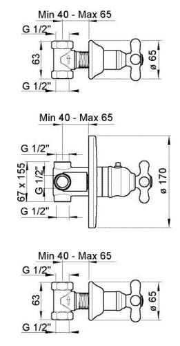

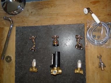

Er komt een inbouwthermostaat met bijbehorende separate inbouwstopkranen voor de douchekop en handdouche.
Het merk is Ponsi serie viareggio 932.
Nu wil ik graag de gehele badkamerwaterleidingen aanleggen met Uponor RTM leidingen en bijbehorende fittingen.
De badkamer heeft holle wanden.
Ik heb alleen moeite met het inbouwgedeelte van de douche.
Het thermostaatgedeelte is vast te schroeven aan de achterkant. Maar
de separate stopkranen niet. Nu had ik het idee om de delen onderling te verbinden d.m.v. solderen en de koperen buizen vast te zetten met zadels.
Waardoor de stopkranen zelf ook vast komen te ztten.
Maar het solderen brengt ook weer problemen met zich mee omdat het onvermijdelijk is uiteindelijk te solderen terwijl een draadverbinding van een puntstuk weer gaat smelten.
Het liefst werk ik alleen met de flexibele RTM leiding en bijbehorende fittingen, maar hoe krijg ik die separate stopkranen dan vast in de muur?

dit is hem zeker
je kunt er voor kiezen door middel van koperbuis met daar op direct puntstukken op te solderen.
Daarna verpakken en de pijpen eerst in de kraan te draaien en dan de stopkranen op andere uit einden.
Dan alles monteren in de wanden.

Waarom een sprong in de buis als je tekening bekijkt zitten de rozetten stopkraan gelijk met kraan dus die zijn in stelbaar.
Min 40-65max inbouwmaat

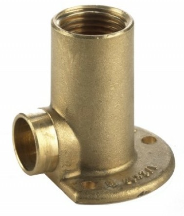

Op de bovenste stopkraan komt aan de bovenkant een puntstuk 1/2"x15mm
dan een stuk koperen buis van plusminus 50cm. Op het uiteinde van deze buis kan ik geen douchekop plaatsen zonder een muurplaat te gebruiken.
Er staat min 40 max 65. Ook al ga je van die 40 uit, dan nog krijg ik die muurplaat niet in 1 lijn met de muur or er iets achter zonder een sprong te maken in die buis van 50cm.

Je hebt namelijk ook verhoogde muurplaten
is dat nog te kort kan je verchroomde verlengstukken nemen

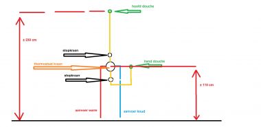

Hierbij even globaal het inbouw overzicht.
De thermostaat en de stopkranen, zitten ongeveer 20 cm uit elkaar, maar dat kan minder maar ligt aan de omtrek van de afdekplaten.
