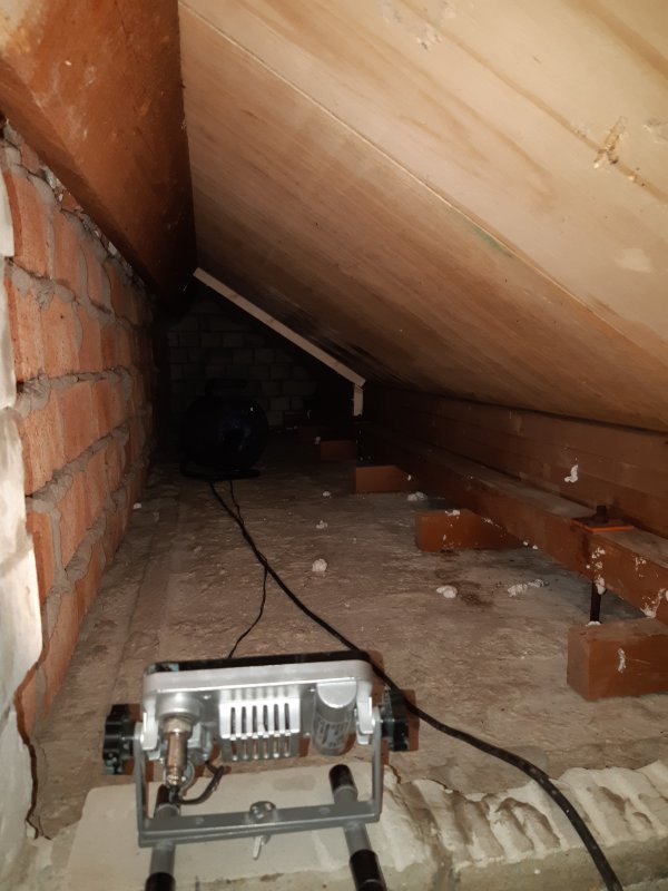

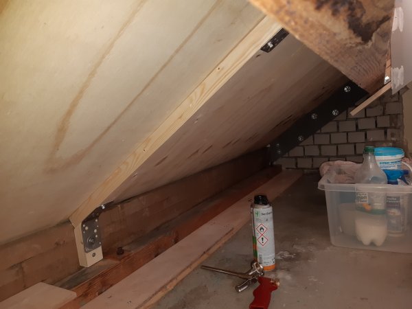

Mijn zolder heb ik grotendeels al geïsoleerd met 18 cm glaswol( Rd waarde 5,10) tussen de gordingen. Daarop Vario klimaatfolie en afgewerkt met gipsplaten. Nu wil het laatste stukje onder het knieschot isoleren, maar met dunner isolatiemateriaal om ruimte te besparen. Dit kan ik doen met PIR-platen (+/- 10 cm). Mijn vraag is of ik deze platen rechtstreeks op het dakbeschot kan schroeven of lijmen? Vervolgens wat regelwerk voor afwerken met gipsvezelplaten.
Opbouw dak is: dakpannen, Monier Spirtech Clima 2+ 200 folie (dampopen)
, underlayment 18 mm. Zie foto
