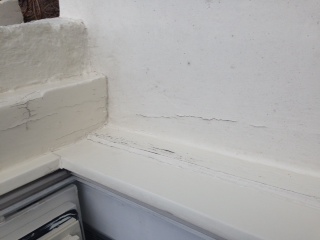

Onze houten buitenkozijnen zijn 2 jaar terug geschilderd. Langzaam ontstaan er scheurtjes, zie foto.
Is er manier om dit proces te stoppen/af te remmen zonder meteen helemaal "all the way" te gaan?
Nee. Vocht is hier het probleem. Meet eerst het vochtpercentage op de scheurvorming(en). Deze kunnen vrij oppervlakkig zijn of dieper zitten.
Is het hout vochtiger dan 18 a 20% dan moet u wachten tot dat maximaal 15% is. Hierna de plakken volledig kaal schuren tot op het kale hout en opnieuw meten. Scheurvorming op liggende vlakken kunt u behandelen door het plakken van een speciaal soort vlies in 2K-repoxy pasta, deze glad te strijken en te voorzien van een verfsysteem.
Is het oppervlakkig dan kunt u met een bolkopfrees de scheuren dieper uithalen ( minimaal 8 mm ) , deze met een speciale hechtprimer voorbehandelen en dichtzetten met de 2K-epoxypasta. Dit is een speciaal op elkaar afgestemd houtrotreparatiesysteem, u Kunt geen verschillende middelen door elkaar heen gebruiken.
Kijk even in uw Pb.
Afbladderen van verf aan de buitenzijde is vaak het gevolg van vochtproblemen binnenzijdig.
