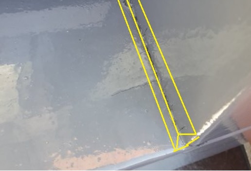

Goedemiddag,
Ik vroeg me af of deze kozijnen al onderhoud nodig hebben. Het verfwerk ziet er redelijk uit, alleen op sommige plekjes ontstaan deze barstjes.
Indien er al onderhoud nodig is hoe zou ik dan het beste te werk kunnen gaan?
Alleen ontvetten, schuren, gronden, aflakken? of moeten deze barstjes eerst uitgefreesd worden?

Dat is een stripje, het uiteinde van een aluminiumprofiel.
Ik bedoelde eigenlijk het barstje in het grijze gedeelte.

Ik zou naast hetgeen je hebt beschreven:
Ontvetten/schuren/plamuren met 2K/schuren/gronden/tussen schuren/en aflakken.
Ook nog, na uitharding, een laagje (op kleur) glaskit in de ruimte tussen de onderste balk en de staande balk rechts aanbrengen.
Mee eens of niet te adviseren? Ietswat overdreven zit dat er dan zo uit:

Geen slecht idee, dan is het zeker blijvend dicht, het werkt misschien.
U kan het na het kitten, met een natte vinger glad strijken, dan blijft er niet zo'n ril op
Schuren/plamuren en schilderen zou genoeg moeten zijn. Met het afkitten hou je kans dat je vocht insluit, en dat er inwendig houtrot gaat ontstaan.
