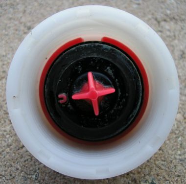

Ik heb een toilet en stortbak van het merk Villeroy & Boch welke soms een beetje doorloopt als de stortbak vol is en de vlotter omhoog staat.

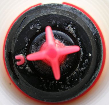

Heb de "afsluiter" gedemonteerd en heb geconstateerd dat het rubber gescheurd is, zie foto hieronder.

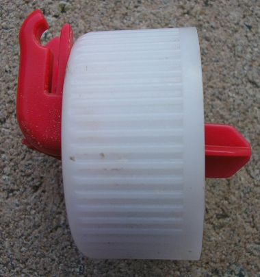

Nou kan ik maar niet achterhalen van welk merk het mechaniek is, volgens mij niet door Villeroy & Boch zelf, zie foto hieronder.
Op het mechaniek staat KIWA en op een andere plaats staat DVWG289 maar volgens mij is KIWA een keurmerk en geen fabrikant.
Op de stortbak zelf staat het onderstaande nummer maar als ik dat in Google intoets dan kom ik daar ook niet echt verder mee, zie foto hieronder.
Als ik op de website van Villeroy & Boch kijk dan vind ik alles behalve stortbakken c.q. onderdelen daarvoor.
Wie kan mij vertellen van welk merk het mechaniek, wat de benaming en het bestelnummer van het benodigde onderdeel is en waar ik dit kan krijgen?
Rubbertjes zijn los te verkrijgen
Bij de bouwmarkt of sanitair specialist
Ben even bij een bouwmarkt geweest en daar hadden de een membraam voor Pflieger en voor Wisa en de laatste leek er erg veel op.
Kunststof binnenwerk was ietsje anders (palletje was korter) dus heb ik het zekere voor het onzekere genomen en het membraam op het oude kunststof binnenwerk overgezet.
Reservoir werkt weer naar behoren. :D

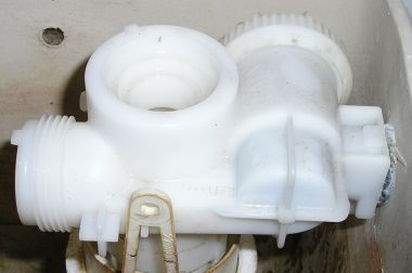

Bij deze nog even een foto dacht dat het deze moest wezen het rode gedeelte leek er op.
Grohe servo-flotteur 1/2
Hoi Henk,
Als ik op jouw foto het bovenste gedeelte zo bekijk lijkt het toch hetzelfde te zijn als wat ik heb.
Onderste gedeelte heb ik niet zo erg op gelet.
Dat het van het merk Grohe is kan ik ook wel rijmen gezien een van de vorige bewoners van mijn huis alle kranen vervangen heeft en er kranen van het merk Grohe geplaatst heeft.
