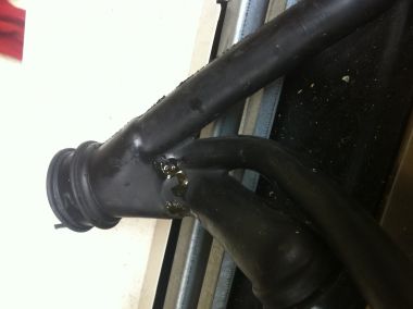

Ik heb een lekkage in mijn vaatwasser, de oorzaak is een lekke slang.
Waar kan ik dit onderdeel (zie foto) bestellen? Hiermee kan ik mijn vaatwasser weer aan het werken krijgen, zonder lekkage.

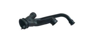

Ik kan alleen deze slang vinden... Dit is er echter een met maar 2 slangen ipv 3...
Hebt u het nummer op het typeplaatje correct ingevoerd ?
Henk253
Overal waar je kijkt en je voer dit type in GSF 4741 geeft hij 2 slangen aan zelfs op tekeningen.
Is die 3e slang er niet appart er in gezet dat lijkt net zo
Maak ook een foto waar hij tussen zit.

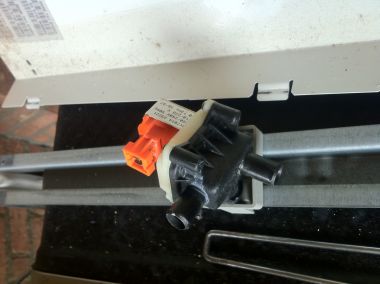

Ik ben blij dat Henk253 hetzelfde vind als ik... Maar eigenlijk ben ik er niet zo blij mee, had gehoopt dat ik verkeerd aan het zoeken was.
Deze slang verbindt de pomp met een elektrische klep, de bovenste sproeier en de onderste sproeier.
Ik weet eigenlijk niet zo goed wat die klep precies doet, maar die heeft zelf 3 aansluitingen.
Het servicenummer is 8546 741 01020 (33 9740 00986)

En toch ineens gevonden.
Zonder vragen (door overige topics te lezen) hebben jullie mij goed geholpen met mijn reparatie.
Bedankt voor de info en de aandacht en hulp!
