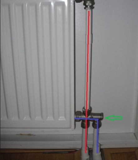

De vorige bewoners hebben bij mij de radiators weggehaald. Er zit nu dus alleen nog een onderblok op de kunststofbuizen die uit de grond komen. Gezien de onderblokken er slecht uitzien wil ik die ook gelijk vervangen. Kan ik de klemkoppelingen gewoon losdraaien en een nieuw onderblok met de daarvoor geschikte klemkoppelingen (neem aan 16mm?) weer bevestigen?
Ik ben er wat huiverig voor omdat ik niet weet hoe sterk kunststof buizen uit 1994 nu zijn.

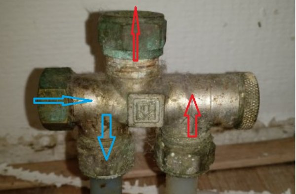

Bedankt voor de reactie. Dan heb ik nog wel de aansluiting nodig naar links uit het onderblok. Weet je misschien hoe dit onderdeel heet?
Ga met je foto naar een verwarmings specialist toe of groothandel.
links zit een staartstuk.
je ziet hier het verschil van onderblok retour zit op een andere plek
Naar specialist voor een nieuw onderblok bedoel je? Ik laat het onderblok gewoon zitten, ben bang dat de leidingen breken/scheuren. Dan heb ik dus alleen een nieuw:

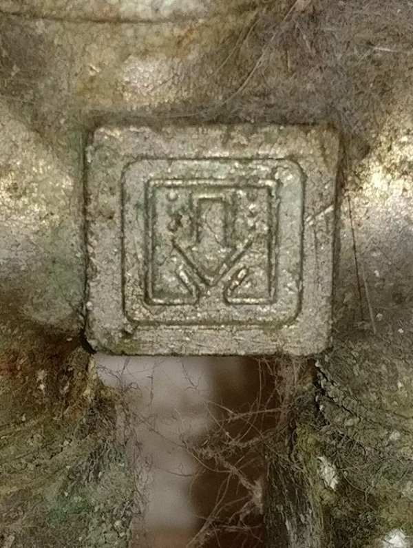

Het merkteken wat er op staat misschien is het apart schroefdraad.
onderblok blijft ja zitten maar de aan sluit koppelingen sommige types is het M22 draad met een speciale knel ring.
als het een Hertz is dan staat er een hartje op
je hebt ook nog Comap daar staat ook een pijltje op

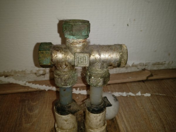

ik doe veel woningbouw renovatie, en kom vaak van alle soorten slang tegen.
maar overal is een setje voor te krijgen.
ooit heeft deze slang de neiging om mee rond te draaien, zolang je maar niet met geweld aan die slang loopt te draaien of een tang erop zet is er weinig aan de hand.
in uw geval zou ik naar een installateur of winkel gespecialiseerd in verwarming gaan en vragen wat ze hebben aan slang koppelingen waarschijnlijk is dit 13x2,5 of 14x2
wellicht staat het ergens nog zichtbaar bij de verdeler op de slang te lezen?
zo niet, dan koop je (onder voorbehoud van dat je rest terugbrengt) de aansluitkoppelingen die rond bovenstaande maten liggen.
onderblok eraf, moeren naar onder schuiven knelring zit een sleufje in, platte schroevendraaier beetje loswrikken.
dan alleen die slangtule eruit halen, wat een hele klus kan zijn.
(dit is tevens het punt waar men dus geneigd is om de slang vast te houden met een tang en is kans op beschadigen/kapot gaan aanwezig.
dus doe dit met beleid..)
een schroef of bout met schroefdraad welke in je oude slangtule past zou je kunnen proberen erin te draaien tot zover je kan, en tussen de bovenkant van slangtule en de slang zelf kan je wat wurmen met platte schroevendraaier. desnoods gaat er iets af en hang je de radiator 0,5cm lager.
en bij je nieuwe onderblok moet je letten op dat de aanvoer en retour hetzelfde zijn als bij deze.
Succes ermee!
Ik laat ze er toch op zitten, ook de vakhandel raadde het af om ze te vervangen. Volgens de man achter de balie was het onderblok van Pentec, staartstukken moeten besteld worden weer 2 weken levertijd.
