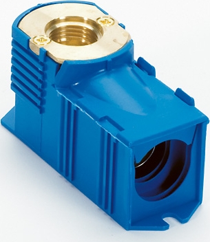

klusbedrijf is bij mij geweest en heeft met meerlagenbuis nieuwe wateraansluiting gemaakt en de muur is daarna gestuced...nu zie ik een blauwe en rode (koud-warm) plastic zeshoekige aansluiting. Wat is hier de bedoeling van? Moet ik deze eruit draaien, trekken,...? Is het een voorlopige waterstop?

Natuurlijk weet ik wat er moet komen, het zijn gewoon wateraansluitingen van een wastafel of douchekraan...
Ik ben echter afkomstig uit België en ik ben enkel deze inbouwpotjes gewend:
Na het stucen verwijder je een dekseltje waarna je de aansluiting kan doen van de aanvoerleiding van je wastafel of de s-bochtjes voor de douchekraan...
In dit geval is het anders afgedekt, en ik vraag me af of aan deze zeskant kunststof huls een stopmoer vast zit waarbij ik wss de kunststofhuls in zijn geheel moet losdraaien ofdat de kunststofhuls over een moer zit waarbij ik ze er gewoon af moet trekken en dan de moer op zich kan losdraaien...ik wil nl niets stukmaken en het zijn leidingen in een muur, daar wil je geen lek hebben nl...

In nederland gebruiken we muuplaten lijkend op deze
als het goed is gedaan is deze dan ook vastgezet, en kan je gewoon die kunststof dop er uit draaien, waarna je eventueel met een neusstukje
wat verder naar voren kan komen als de muurplaat te diep zit.
