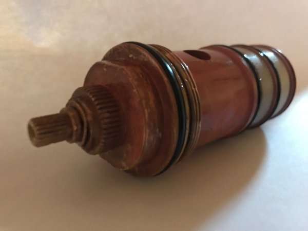

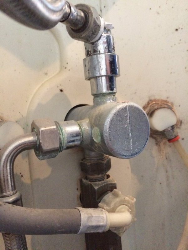

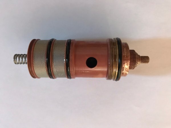

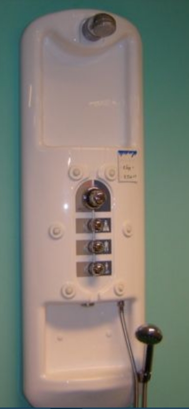

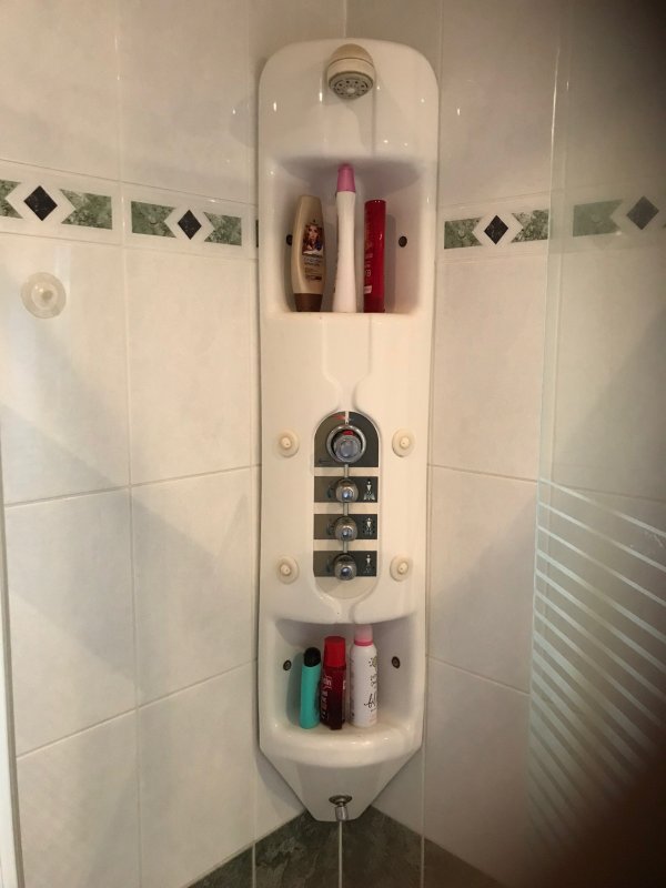

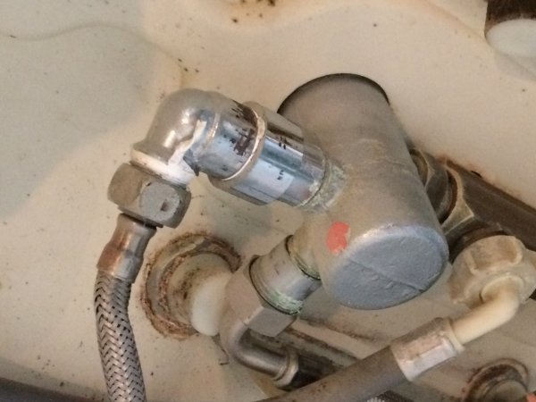

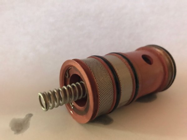

Op de badkamer hebben wij een dochepaneel met hoofdsproeier en zij sproeiers, van het merk Polirim, type aquarama. Het paneel is inmiddels ca. 15 jaar oud en de thermostaat geeft enkel nog lauw-warm water. Ik heb de thermostaat gedemonteerd, ontkalkt en schoon gemaakt maar helaas geen betering. Ik ben nu dus op zoek naar een nieuw binnenwerk echte kan in Nederland geen importeur van het merk Polirim vinden. Wellicht dat iemand mij verder kan helpen met een verkooppunt of anders welk merk/type thermostaat dit is (zie foto)
Zou het niet weten dan moeten we op internet zoeken.
Dit had je ook al gedaan maar niks gevonden.
Iets ander model maar de kranen niet.

Fabrikant: Aquarama
Kleur: Wit
Afmetingen: 40cm breed x 133 cm hoog
als je bij hun op de site bent misschien daar een mail naar toe sturen voor evt meer gegevens of een daeler.
