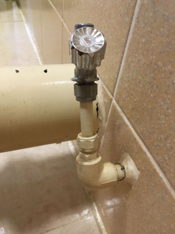

Onbekende maat waterleiding: hoe hier een verloop op maken?
MarinoLatino
Bij het verwijderen van een oud badmeubel kwam deze aansluiting op de waterleiding te voorschijn (max 18 jaar oud). De schroefdraad heeft een maat ergens tussen 10 en 12 mm (beide maten standaard verloop passen niet) en is bevestigd op iets dat aanvoelt als rubber. Kent iemand dit systeem en zo ja, waar zou ik een verloop naar 12mm kunnen vinden?
Alvast dank!

Het lijkt mij gewoon een 3/8 draad? Of is dit toevallig in een stacaravan/chalet? Die komen vaak vanuit Engeland, met de bijbehorende afwijkende maten.
Zorg aub dat de leidingen heel blijven, om daar weer op verder te borduren kan wel eens heel lastig worden!
Het lijkt mij 1/4 ".
De knieën lijken wel van pvc.
Kunt u een foto plaatsen van de zijkant van de aansluiting ?
Wilibald
Volgens mij zijn het knieen 15/3x8 met een verloopring naar 12 er in.
Ik denk dat je de draadstukken er voorzichtig uit kan draaien en dan een 3/8 binnendraad overhoud.
Boudewijn 033
Ik gok dat de oude kraan aangesloten was met koperen 10m leidingen gezien kde schuine kant waar de knelring komt. Uit de muur komt denk ik ook pvc waterleiding.
Daar in zal een puntstuk 3/8*10 zitten. Dat loshalen moet je met heel veel beleid doen.
Groeten b

Dank voor alle reacties. Het is geen stacaravan, maar een huis. Het betreft een soortgegalvaniseerd, rubberachtig materiaal. 10mm past niet, 3/8 ook niet.Het is geen verloop naar 12 mm, maar een maat er tussenin (heb alle standaard verloopstukken en doppen geprobeerd) Bijgaand een plaatje van de zijkant, dit keer van de leiding voor het toilet (zelfde materiaal).
Verwarming Sp.
Kun je de buitenmaat van dat stukje buis eens meten met een schuifmaat? (verf er even af krabben waar dat dik is)
Ik zou zomaar niet de messing stukken uit de bochten gaan draaien, vaak zijn die na al die jaren zo bros als t maar kan en heb je pas echt een probleem.
