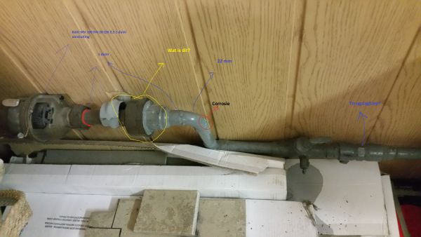

Hallo iedereen,
Ik heb een lek aan de leiding achter mijn waterleiding. omdat er hier en daar al kleine lekjes / corrosie verschijnen, ga ik een gans stuk vervangen (vanaf de rode boog op de foto).
Er is echter een onderdeel waarvan ik geen idee heb wat het is (in het geel). iemand een idee?
Ter info: vraag gesteld vanuit België, maar ik ga ervan uit dat dergelijke zaken overal wel gebruikt worden...
Alvast bedankt!
Heb ondertussen eens gecheckt bij mijn schoonvader, die hier vroeger woonde.
Volgens hem is het een koppeling die de watermaatschappij oorspronkelijk voorzien had toen er nog geen watermeter was, om er later makkelijk één te kunnen plaatsen, wat ondertussen gebeurd is. Voor de watermeter zit er idd ook zo een exemplaar.
