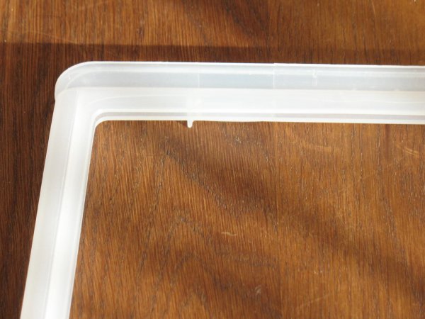

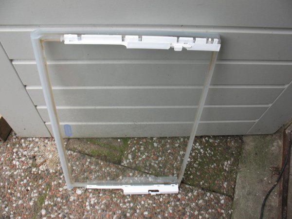

Nee het is een rand in èèn geheel ik zet er zo ook even een foto op, het probleem heb ik misschien wel wat rigoreus opgelost maar ik ben er tevreden mee.
zie volgende reaktie.
Gr Joop

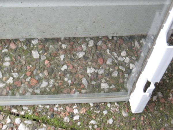

Hier ziet men ook hetgeen wat smerig is tussen de rand en glasplaat.
nu heb ik het geprobeerd met warm water in de douche maar wou niet echt lukken dus heb ik het vooraan maar doormidden gesneden en kan ik het er bij iedere schoonmaak eraf halen.
Note: [waarom vooraan kan dan regelmatig de insnede schoonhouden achteraan wordt lastiger/vergeten dus smerig]

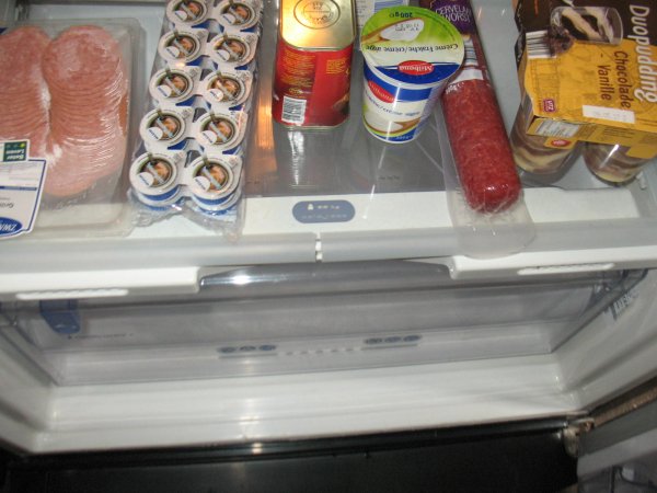

zie foto:
Allemaal bedankt voor het meedenken en mocht er nog een bruikbare tip zijn ik moet nog 1 plateau doen. Groet Joop
Nog even voor de duidelijkheid hoe de omranding eruit ziet, sponning is wel c.a 0,5 cm en vrijstug dik plastic.
En zie hoe schoon nu :D :D
