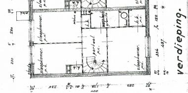

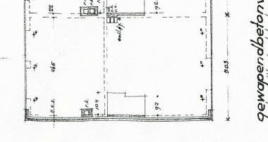

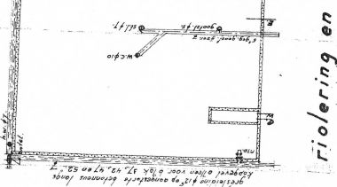

Wie kan mij advies geven over de afvoer van een wc op de bovenverdieping? Daar staat op dit moment een vermaler maar ik vind dat die nogal veel lawaai maakt. Het huis is nu nog leeg en moet nog verbouwd worden.
* kan ik een afvoer maken door de verdiepingsvloer, dan 2,5 meter naar links (afwerken met verlaagd plafond) dan naar beneden en daarna door de kruipruimte weer 3 meter naar rechts? Met 45 graden bochten, niet haaks.
* Er zou een gresbuis liggen onder het huis, er staat op de bouwtekening doorsnee 10 cm. Kan ik daar een rioolbuis van 110 op aansluiten?
* op de bouwtekening staat bij de afvoer naar buiten:
5'' geg. geasf. ijzer 7 . Wat betekent dat?
Op dit moment is er geen kruipruimte aanwezig, die wil ik uitgraven. Dat is toch nodig omdat ook de beneden wc verplaatst moet worden. Ik kan dus niet even kijken hoe het er uitziet.

Graaf hem eerst maar eens uit en maak dan een tekening
Gresbuis word niet gebruikt onder een huis maar in de tuin en deze zijn groter dan 10cm
Vermoedelijk heb je een gietijzeren pijp onder de vloer zitten
Later als je wat meer weet kunnen we er verder op in gaan nu is het eerst gissen

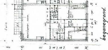

oude situatie beneden

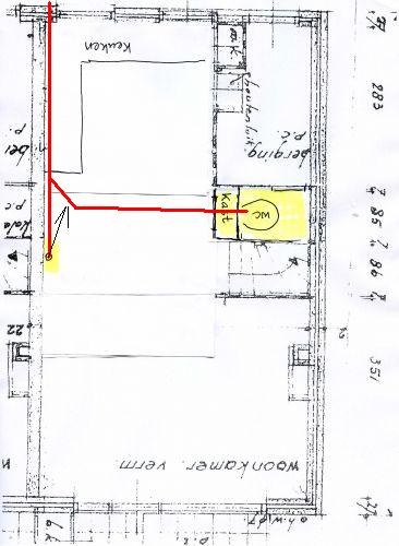

nieuwe situatie beneden, helaas op zijn kop

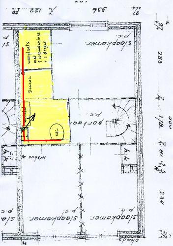

oude situatie boven
nieuwe situatie boven

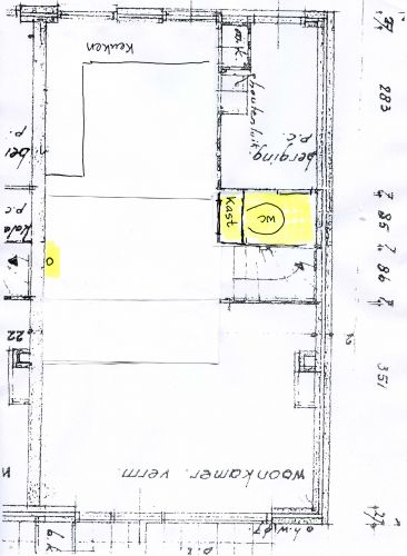

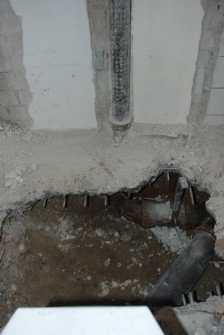

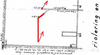

Er zit ondergronds inderdaad een stalen pijp. De standleiding is ook van staal en het lijkt erg veel werk om ook die te vervangen. Zou het mogelijk zijn om de afvoer van de WC boven door de nieuwe kast beneden te maken en aan te sluiten op de beneden toilet- afvoer?
Hoe zit het dan met de ontluchting??
Henk253
Als je toch een nieuwe grondleiding maakt trek dan de stand leiding er ook uit want je moet een nieuw wc aansluiting maken en een douche aansluiting
rest van leiding naar boven blijft bestaan voor de ontspanning

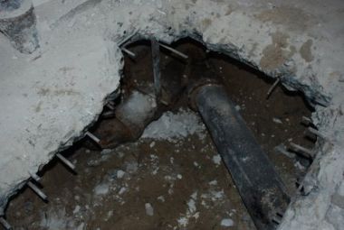

de pijp rechtsonder is van de oude benedenWC. links de pijp die van boven komt
Kan ik dan ook niet de stalen staande pijp laten zitten en daar de PVC van de nieuwe bovenWC op aansluiten? Dan hoeft dat niet onder de vloer te gebeuren.

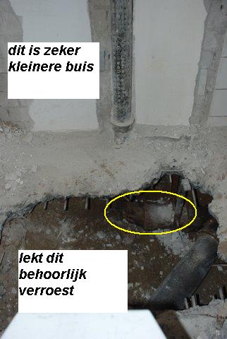

Dat stuk waar cirkel zit lekt dat het is behoorlijk verroest en grond is nat
Je zei ook dat keuken ook op die liggende leiding zat dan zal keuken wel met lood aan gesloten zijn kan ook lekken.
De loodgieter
Vanuit de grond overgaan op pvc middels dit verloop,
gietyzer 107 mm naar pvc 110 mm
dit is de moderne versie van de zogehte krimpmof.
vanuit hier verder gaan met pvc.
je hebt nu toch alles open liggen pak het gelijk goed aan om problemen in de toekomst te voorkomen.

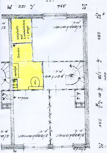

We gaan nu vanaf het grondriool alles vervangen.

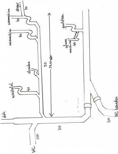

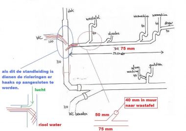

Bijgaand de plannen. (ik krijg hem niet goed gedraooid, sorry)
De wastafel, douche, en twee wasmachines en wasdroger komen op één lijn te liggen.
De WC boven staat haaks op deze lijn, maar voor het gemak zo even getekend. Zijn dit de juiste diktes van PVC? Vergeet ik niks?
Bedankt voor de adviezen tot zover.
Wgb
Ik zou de vaatwasser op de hoofdleiding aansluiten en niet op die van de gootsteen. En ik zou ook die buis van 50 indien mogelijk 70 maken want ik denk dat een grotere diameter het leeg zuigen van syfons voorkomt. Of het moet simpel zijn de aansluiting van de droger ook naar het dak te verlengen.
De loodgieter

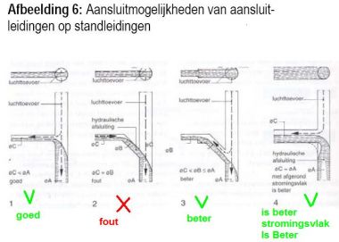

De aansluitingen op de standleiding heb je op d tekening 45 graden gemaakt, deze dienen haaks aangesloten te worden om een juiste luchttoetreding te garanderen.
tevens dient in de standleiding een expantiestuk te worden opgenomen.
zie je tekening aangapaste versie.
de leiding naar de leiding naar wastafele en douche zou ik verzwaren naar 75mm de aftakkingen naar douchebak, wastafel, wasmachine verzwaren naar 50mm de leidingen omhoog naar de aansluitingen 40mm, op deze manier krijg je nooit geborel in de aansluitingen omdat je er zo voor zorgt dat er nooit geen volvulling kan ontstaan waardoor lucht overal toe kan treden bij gebruik van de diverze lozingstoestellen.

JR54
Dat van die lucht toevoer snap ik, bedankt voor de tip om haakse stukken te gebruiken. evt. met afgerond hoekje
Waar is dat expansiestuk voor? En waar moet dat ongeveer komen te zitten of maakt dat niet uit?
Om de benedenWC op het hoofdriool aan te sluiten moet ik nog een 90 graden hoek maken. Lijkt me beter met 2x 45 graden????
Hoeveel moet het afschot zijn over ongeveer 3 meter in totaal?
In de sanitairzaak werd gezegd dat je beter 90mm buis kunt gebruiken omdat "een drol moet drijven". Is dat zo? De standaard voor het toilet heeft inderdaad een uitgang van 90mm.

Persoonlijk vind ik 90 mm wat te klein voor een afstand van 3m, liever gewoon 110mm.

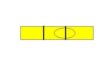

gewoon waterpas of net iets er door heen
bij de wc beneden kan gewoon 2 x 45 graden geplaatst worden
een expansie stuk is voor uit zetting en krimping op te vangen als deze leiding in gestort is onder en boven.
expansie stukken zet je net boven de vloer en heeft alleen zin als je met lijm verbindingen werkt

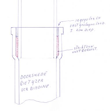

Hoe krijg de de stalen leiding onder de grond uit de hoofdleiding?
Het zit erg vast. zie eerdere foto's.
Henk253
  • #19

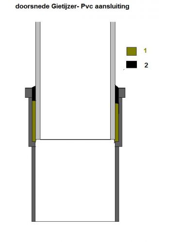

dat zit met striktouw en lood dicht gegoten
kap met scherpe schroever draaier eerst het lood er uit daarna het verroeste striktouw
1=striktouw
2= snelcement of shellbitumen kit
liggende leiding kan je gewoon in de buis door slijpen en vervolgens die rubberknlem sok
plaatsen
