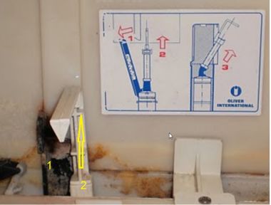

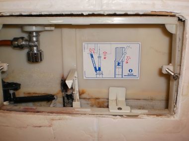

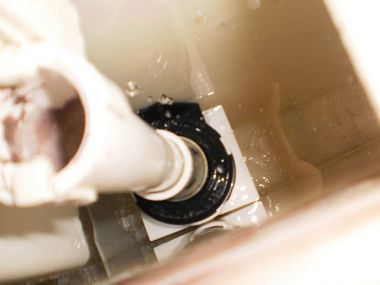

Oliver toilet probleem stortbuis
En ik bedoel dus dit ding op de foto. Mijn dank is groot bij hulp
Maak het zwarte gedeelte 1 los
trek het gehele mechanisme om hoog en zogauw als het zwarte tussen stuk ziet kan je boven stuk naar je toe trekken 3 en zo er dan uit halen.
Henk, dank voor je hulp.
Het probleem is na vervanging opgelost. Na een speurtocht in de omgeving bleek de loodgieter die destijds de toiletgroepen heeft geplaatst nog veel onderdelen op voorraad te hebben gehouden voor het merk oliver international. Dit was schijnbaar met voorbedachte rade :lol:
