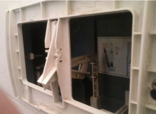

Het is een veel gestelde vraag hier over het Oliver International inbouw toilet, maar ik kan mijn vraag niet echt terugvinden. Mijn toilet blijft doorlopen met het bedieningspaneel erop. Het lijkt wel of het uitstroom-pijpje te ver naar beneden zakt en daardoor het hefboompje tegen het bedieningspaneel drukt, en dan dus niet verder kan zakken.
Ik heb een foto gemaakt hoe bij mij de aansluiting van de hefboom op het armpje zit. Neem aan dat het niet anders zoals het nu zit, want als ik het hefboompje dat van het bedieningspaneel lager monteer met het palletje in zo een gaatje, dan schiet dat er meteen weer uit.
Zie ook niet hoe ik het verticale armpje iets hoger kan verstellen.
Is dit op te lossen of kan ik beter een nieuw binnenwerk kopen. Dacht dan aan deze https://www.lifemoments.nl/product/oli-diamante-binnenwerk-compleet/ en dan tevens een nieuw bedieningspaneel, maar dan wordt het wel een dure grap.

Er zitten dingen maar vreemd in elkander iets klopt gewoon niet.
in de bak zie dat ie er naast ligt.
het is net als of er een ander model bedienings plaat op zit met een andere type achter plaat.
Dit is echt hoe ik hem origineel, denk zo een twintig jaar geleden, heb geïnstalleerd.
Het doorloop problem met bedieningspaneel trad zo een twee jaar gelden op.
Sindsdien zit het paneel er bijna nooit meer op. En dat is natuurlijk niet bepaald een fraai gezicht. Vind het ook wel vreemd zitten, misschien zaten de armen ooit wel anders in elkaar want heb er natuurlijk mee zitten rommelen. Maar zoals gezegd, echt anders kan ik het ook niet bedenken.
Oke, dan gaan we daar maar vanuit dat dit bij elkander hoort.
je zei je had er wat aan gerommeld maar wat en waar aan heb je dat gedaan dan.
zo te zien zit achter plaat ook wat scheef.
Hier kan je zien hoe deze vast zit in de bak
Staat er iets van nummer in het reservoir?
Wat voor naam staat op bediening paneel?

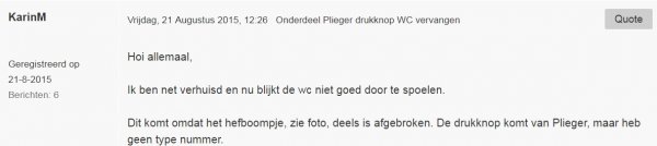

Ik kan nergens die bedieningspaneel vinden bij oli.
Dank je wel voor het opzoekwerk.
Ik heb de desbetreffende thread erbij gepakt https://www.klusidee.nl/Forum/topic/onderdeel-plieger-drukknop-wc-vervangen-niet-leverbaar.97171/ en dit is inderdaad precies mijn reservoir.
Wordt niet veel wijzer uit het plaatje, in zoverre dat het daar inderdaad heel anders in elkaar steekt. Maar als ik het zo probeer valt hij ogenblikkelijk weer los. Lijkt wel of ik daar ook een extra plastic bandje zie zitten dat het onderste hefboompje tegen de arm blijft aandrukken.

Dat bandje hebben ze zo gedaan om toch nog op voorste hendel te drukken waardoor uitstroom mechanisme om hoog gaat.
