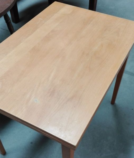

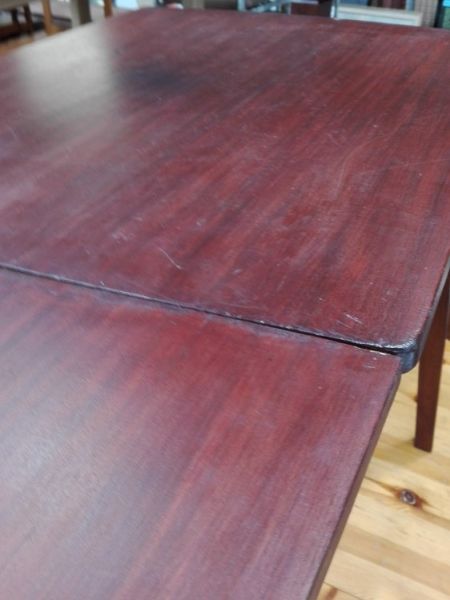

Ik heb net een tafeltje gekocht (de eerste foto, dus de bleke tafel). Nu zou ik dat graag een donkere tint geven zoals in de 2e foto (de toestand van die tafel was wel wat minder goed).
Hoe begin ik hier aan? Ik las al over afbijtmiddelen of gewoonweg schuren... En welke olie smeer ik dan? Het tafeltje koste nog geen 15€ dus veel geld wil ik hier niet aan besteden.

Wat voor materiaal is het tafeltje van gemaakt? Massief hout, een plaatmateriaal/spaanplaat met toplaag?
De tweede foto lijkt op mahonie (kleur). Ik denk niet dat dit effect met olie is te bereiken.

De onderkant is gewoon plaatmateriaal, dus met een toplaag op. Dit schuren is geen goed denk ik dan...
Het gaat erom welke toplaag er op zit, als dat fineer is kan het geolied worden.
Bij een kunststof toplaag zal het blad goed geschuurd moeten worden, een primer er op en dan lakken, nadeel dat de hoeken en randen gauw beschadigd raken.

Hou er wel rekening mee dat u bij fineer snel door de toplaag heen bent met schuren, misschien beter de olie te vergeten en sowieso gaan lakken op kleur.
Als er lak op zit kunt u olie ook wel vergeten, dat dringt niet of niet voldoende door in de fineer en blijft aan de oppervlakte liggen met vieze vlekken als gevolg.

Dat is houtfineer met een laklaag. Basis is waarschijnlijk spaanplaat... Kleur wijzigen is niet te doen. Meeste kans maak je door de laklaag met korrel 400 glad te schuren, en met een spuitbus blanke lak opnieuw van een afwerklaag te voorzien.

Het is beukenhout, gefineerd met dunne massieve herlijstjes op de kopse kanten. Ondergrond is waarschijnlijk MDF of Spaanplaat maar kan ook Triplex of meubelplaat zijn.
Kleur kun je veranderen door alles te schuren met korrel 120 en dan te lakken met een kleurlak (soms foutief beits genoemd)
Na die eerste laag nog eens opschuren met 220 en dan aflakken met hetzij dezelfde kleurlak of een blanke lak als je het niet nog donkerder wilt maken.
Beuk is flink hard en dicht dus ik denk dat de fineerlaag nog wel dik genoeg is om de lak er (deels) af te schuren. Maar er bestaat natuurlijk altijd een risico dat je er op sommige plekken bijna doorheen gaat dus voorzichtig schuren. Eigenlijk meer de laklaag matteren.
