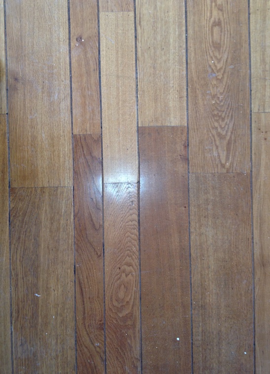

Pas geleden heb ik een huis gekocht waar een houten vloer in ligt. De vorige bewoners hebben vrij weinig met het huis gedaan maar konden nog wel melden dat de vloer jaarlijks in de olie werd gezet. Wat voor olie ze gebruikten en uit wat voor houtsoort de vloer bestaat konden ze echter niet melden. Hieronder staat de vloer, misschien kunnen jullie opmaken wat voor een hout dit is?

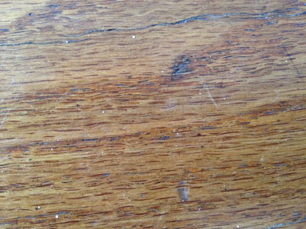

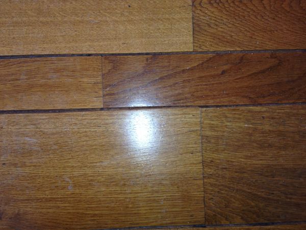

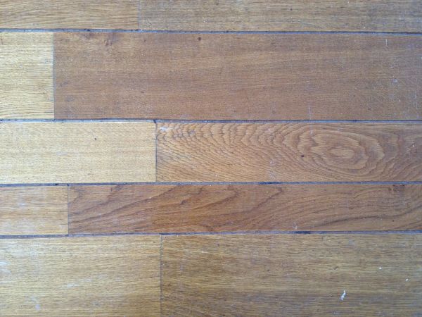

Bedankt voor je reactie. Hierbij een paar foto's van boven genomen. De foto's met flits geven de kleur het beste weer maar op de andere foto's kan je de structuur beter zien, en ja..hij moet nodig schoongemaakt worden.
Alvast bedankt.
Het lijkt mij eiken.
Ik zou niet weten welke olie maar een parketwinkel kan zeker adviseren, ook over het schoonmaken want een stoomreiniger lijkt me niet goed voor het hout.
