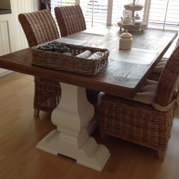

Een paar weken geleden een eiken tafel waarvan de poten in de olie stonden volledig opgeknapt. Ik zie op een paar plekken dat blijkbaar de olie niet goed verwijderd is. Het lijkt er op dat de olie terugkomt door het hout. Dit ondanks dat ik de poten helemaal met thinner heb ontvet, geschuurd en daarna drie keer in grondverf en drie aflakken. Tot mijn verbazing zie ik op een paar plekjes dat het bruin van het hout er toch nog doorheen komt.
Hoe op te lossen? Gewoon nog een maandje wachten of er nog meer plekjes ontstaan en dan die plekjes kaal schuren, thinner en opnieuw proberen?
Bvd voor de tips.

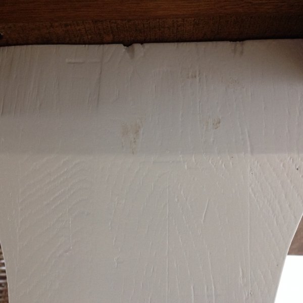

Ik vrees dat ik het heb gevonden. Had grondverf op terpentine basis moeten gebruiken om het eiken hout te sealen. Is dit nog op te lossen en zo ja hoe.? Schellak gebruiken of boel helemaal kaalschuren (dat hoop ik niet) en opnieuw beginnen? Daar gaan al mijn inspanningen :-(. Dom.. Dom.. Dom gehandeld.
Ik zie in een andere topic dat Kees de Schilder heeft aangegeven:
Als u terpentinehoudende (grond)verf over watergedragen verf wilt aanbrengen moet u de ondergrond volledig mat schuren
Is er nog hoop dat ik niet alles er af moet schuren en zullen de natuurlijke stoffen (looizuur?) bij gebruik van terpentinehoudende grondverf over mat geschuurde watergedragen verf niet meer terugkomen? Het zijn overigens maar een paar kleine plekjes en de tafel is weken geleden al afgeschilderd.
Graag jullie advies.
Bvd,
Rob
Probeer het eens met blanke schellak.
Normaliter zou een vettige terpentine ( dus oliehoudende ) verf de olie kunnen opnemen. Dit is hier niet het geval zo te zien.
Een watergedragen isolatieverf heeft op hout onvoldoende effect en is bedoeld om doorslagvlekken in minerale ondergronden te isoleren.
Kees,
Bedankt voor je bericht. Begrijp ik het goed dat je volgende voorstelt:
1) huidige hout mat opschuren
2) blanke schellak (wordt even zoeken waar ik dat kan kopen....) aanbrengen
3) licht opschuren?
4) met acryl verf aflakken of na schellak weer in grondverf?
En als dat niet lukt:
1) kaalschuren tot in ieder geval grondverf laag
2) grondverf op terpentine basis aanbrengen
3) licht opschuren en tweede laag grondverf
4) opschuren en aflakken
Sorry, maar ik twijfel en wil zeker weten dat ik niet goed aan ga pakken.
Bvd,
Niet schuren. Plak een stukje van zo'n doorslag vierkant af met tape. Breng dan de schellak aan. Hierover grondverf aanbrengen en na droging de aflak. Beoordeel eerst het resultaat. Schuur niets tussen de lagen.
Bedankt Kees. Laatste vraag. Aanpak is dus
1) Niet schuren
2) schellak aanbrengen
3) niet schuren
4) hierop grondverf
5) aflakken
Correct? Ik twijfel even omdat je aangeeft "hieronder" grondverf aanbrengen.
Bedankt voor je hulp Kees. Nu nog schellak kopen en in juiste dosering aanbrengen :-)
