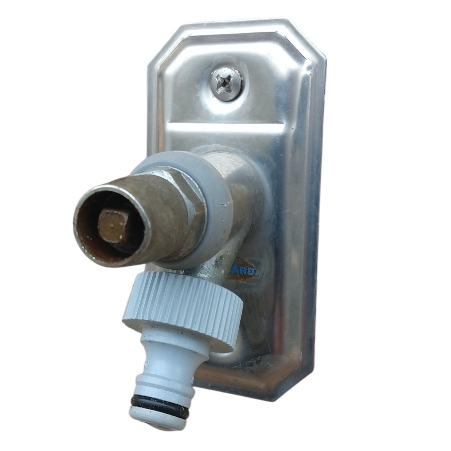

o ringen voor de Vargarda vorstvrije buitenkraan
Mijn Vargada vorstvrije buitenkraan lekt. Op andere forum zag ik al wat tips om de o ringen van het kopstuk te vervangen, en de loodgieter die net keek bevestigde dat wrs de o ringen aan vervanging toe zijn. Weet iemand wat de precieze afmetingen van de grote en twee kleine o ringen zijn, zoals hieronder aangegeven?
De tekening staat o.a. ook hier
Daar geen losse 0 ringen (voor zover ik zo snel kan zien), maar wel 2 andere merken die hetzelfde bovendeel gebruiken. Daarmee meer zoekopties
Als je de kraan af kan sluiten zonder het hele huis af te sluiten, dan kan je langs een onderdelenhuis o.i.d. gaan met de ringen. Die hebben vaak een doos met vele soorten, maar dan heb je een beetje geluk nodig.
Ik heb ook wel een een ring gevonden in een supermarkt set.
En invetten (kranenvet) dat kan nu ook al schelen.
