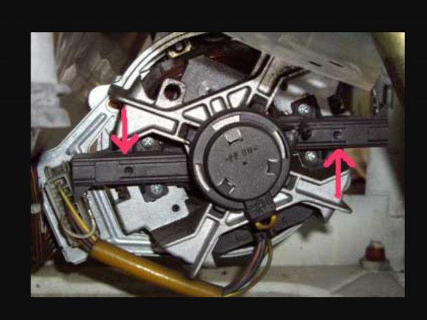

Onze wasmachine Easy Logic WA 8614 EL voert water af, vult zich via het wasmiddelbakje met water en dan hoor je een tik waarna de wastrommel normaal gesproken begint met draaien. Hier gaat het mis. De trommel draait niet (hoor ook geen motor draaien), maar de tijd loopt wel gewoon door. Er wordt geen foutmelding weergegeven in het scherm. Ik heb een test gedraaid op het programma pompen en daarbij pompt hij wel, maar draait niet. Na de laatste keer pompen blijft hij op 1 minuut staan. Na een aantal keer pompen hoor je 2 tikjes dat de wasmachine klaar is en staat de teller op 0.
Wat is er aan de hand?

Koolborstels controleren op lengte, bij 15mm of korter dient u ze te vervangen. Indien dit een koolstofborstelloze motor is, dan de condensator (laten) doormeten.

Uit een eerder bericht op dit forum over deze machine maak ik op dat er koolborstels inzitten. Waar kan ik deze koolborstels vinden in de machine?

Deze zitten in de motor. Het makkelijkste is de motor uit de machine te halen dan vind u ze op de achterzijde.
