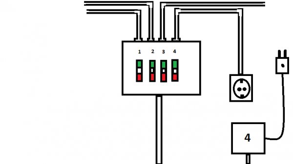

wij zijn woonachtig in Polen en stroomstoringen komen hier vaak voor..
we hebben een kleine camping en als er weer een langdurige stroomstoring is gebruiken we een benzine aggregaat.
nu willen we graag 1 groep (tijdelijk) aansluiten op de aggregaat. zodat gasten iig hier terecht kunnen en de buitenverlichting staat hier op.
mag dit? zie tekening. en welke kabels, stekkers stopcontacten moet ik gebruiken?
we hebben ieder jaar een keuring du het moet goed.
Daar zal je een goed passende inverter voor moeten gebruiken.
Dit vanwege de veiligheid en doelmatigheid, zeker als het gekeurd moet worden.
Zal ook nog moeten passen in het Poolse beleid?
Vr Gr en succes ermee

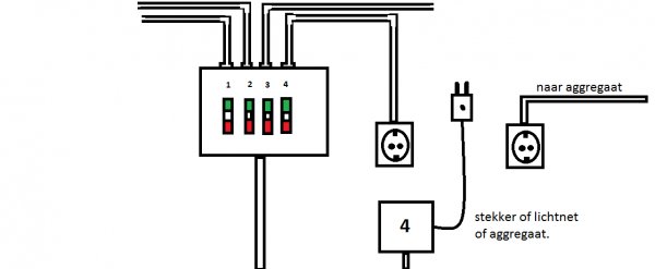

Nummer 4 is naar de groep. de stekker kan naar/in de aggregaat of naar het lichtnet.
dus als de spanning er weer op komt kan het NOOIT naar groep 4 omdat de stekker niet is aangesloten op het lichtnet maar op de aggregaat zit.
Dat lijkt er meer op.
Kzou er nog een zware schakelaar tussen zetten.
Zodat je groep 4 eerst kunt uitzetten, voordat je een stekker omzet.
Groep 4 kun je ook met de schakelaar in je meterkast uitzetten.
Waar ik meer problemen mee zou hebben is de getekende stekker.
Deze kan nl. op 2 manieren in het stopcontact gestoken worden met als gevolg dat fase en nul dan omgedraaid zijn.
Voor een lamp oid. maakt dat niets uit maar je staat wel even vreemd te kijken als op de nul plots 230V staat.

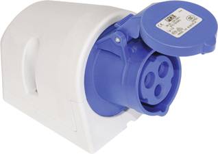

Vandaar dat ik een stekker en stopcontact heb gemonteerd die maar op 1 manier in het stopcontact past
zoiets dus.
