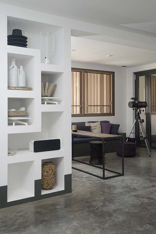

Ik zou graag nissen als op onderstaande foto in mijn badkamer (laten) maken. Hoe pak ik dit aan? Worden dergelijke nissen gemaakt van gipsplaten die gestukt worden? Worden ze van mdf gemaakt? of..
Voor in de badkamer kun je hiervoor wedi of blauwplaat of een ander merk van de zelfde soort platen gebruiken.
Maar de tegelzetter zal niet vrolijk worden, als de nisjes ook betegeld moeten worden.
