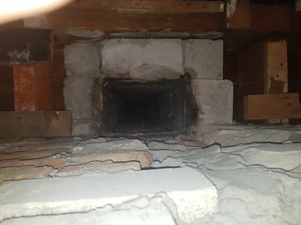

Ik loop tegen een lastig punt aan mbt het plaatsen van mijn nisbus van de houtkachel.
Ik ga een Jotul 3 plaatsen met bovenafvoer
Vervolgens een recht kanaal omhoog met 2 x een 45 graden bocht om de kachel van de muur te krijgen.
Vanaf het plafond begint mijn al bestaande gemetselde kanaal waar ik een dubbel gedraaide flexibele buis in doe.
Nu heb ik het volgende probleem.
Het gemetselde kanaal rust op de muur.
De muur moet nog gestuced worden. En daar komt zo nog een cm aan stuk op omdat de muur oneffen is.
De nisbus zou dan zo geplaatst worden, dat de pijp bijna in de muur terecht komt
Hopelijk verduidelijkt de foto de zaak
Ik kan het gemetselde kanaal bijna niet vergroten. Omdat er een dragende houten balk tegenaan loopt.
Hopelijk is het een beetje duidelijk. Heeft er iemand suggesties?
