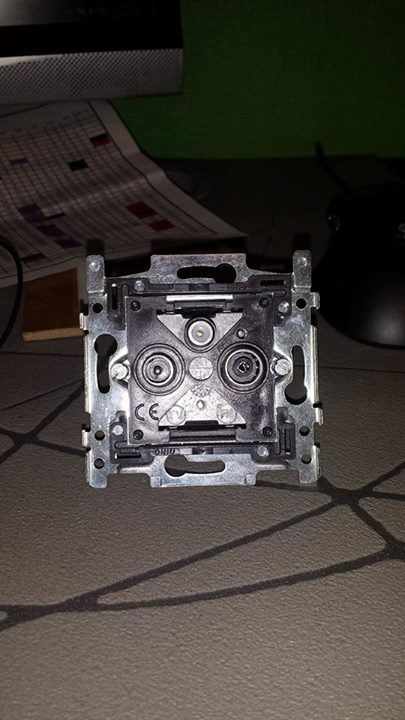

Niko wandstopcontact voor satelliet en FM
Heeft er iemand mss een idee hoe ik deze moet aansluiten?

Het is in principe vrij simpel hoor. Schroef hem maar open, het spreekt voor zich. Ik heb het recent ook gedaan, werkt als een trein!

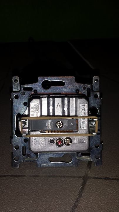

Er kunnen wel twee kabels in deze doos, maar dat is alleen om door te lussen. Als je twee signaalbronnen hebt, zoals satelliet en "telenet tv" (wat het ook zijn moge), dan is dit de verkeerde doos.
Je kunt dat overigens wel corrigeren, dus toch deze doos gebruiken.
In dat geval moet je in de aansluiting van de afgaande lijn (pijl naar buiten toe) voor de antenne een 75 Ohm afsluitweerstand plaatsen.
Zo'n ding ziet er zo uit:
Je vind ze mbv google afsluitweerstand 75 Ohm
Het dunne uiteinde ervan komt in de aansluiting te zitten waar normaal de dunne ader van de kabel in gaat.
Er kunnen drie kabels in deze doos, daar is het ook een combinatiecoos.
Een kabel voor de CAI in, een kabel voor de CAI uit en een kabel voor de satelliet.
Draai dat andere schroefje aan de bovenkant maar eens los.
PS, als je de uitgaande CAI aansluiting niet gebruikt voor het doorlussen dan sluit je deze af met een weerstand.
