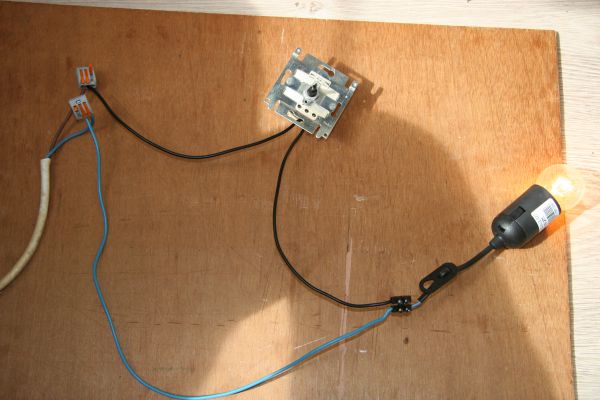

M'n oude Niko dimmers kon ik moeiteloos aansluiten : de blauwen met een klemmetje aan elkaar, de bruine in de ingang, en de zwarte van de dimmer (krulletje) naar de lamp. Maar hier heb ik een "ingang" over. En de lamp doet het dus niet. (gloeilamp, en alle verschillende standen op de dimmer ook al geprobeerd)

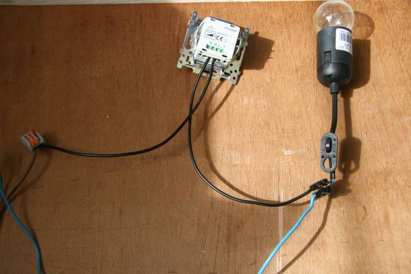

Ik heb ondertussen een soort proefopstelling gemaakt, en alles zit goed aansloten. Met de oude dimmer brandt de lamp, met de nieuwe niet. (maar als ik het aansluitschema bekijk van de oude dimmer is die anders dan die van de nieuwe. (ik kan geen schema lezen of zo, ik zie alleen dat 'ie anders is.)
Plaats even een foto waarop te zien is hoe je de dimmer nu hebt aangesloten.
Wat voor soort lamp is het (spaarlamp, gloeilamp, halogeen etc.) en heb je de DIP-switches hiervoor volgens gebruiksaanwijzing ingesteld?
De Niko-dimmer heeft nog een Nul nodig. Vanuit de klem met de blauwe draden moet je nog een draad trekken naar de N aansluiting van de dimmer.
