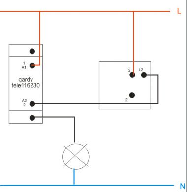

Een collega van me op het werk tekende een schema uit voor de aansluiting. Is dit volgens jullie correct? Moet ik van A1 op de impulsrelais niet ergens naartoe?
Om drie drukschakelaars aan te sluiten moet ik dan gewoon nog parallel doorlinken van de drukschakelaar van L2 naar L2 en van 2 naar 2?
The headhunter
L2 schakelaar moet op A2 en op het bovenste contact moet een Voedingsspanning van het net.

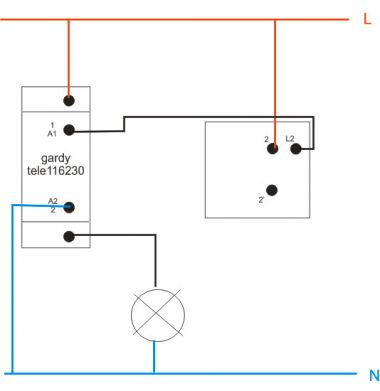

Blis
Dan krijg ik zoiets als ik het goed begrijp? :?
The headhunter
Sorry ik bedoelde L1 moet op A1 en de voeding op het contact waar L1 nu opzit.

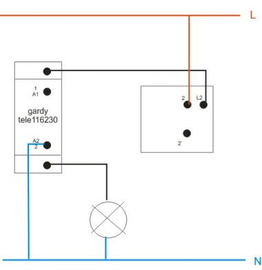

A2 komt op de nul.
Blis
Dan krijg ik dit schema... ?
The headhunter
:prima:
Blis
Hey Headhunter,
Wat zou ik zonder jou begonnen zijn! ;-)
Thanks! Het werkt perfect!
