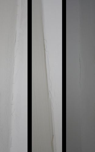

@EGeen: Volgens de fabrikant (hebben we vandaag gebeld) zijn inderdaad ook de weersomstandigheden (alles was vorige week waarbij het vrij warm was) niet gunstig geweest. Er is zowel bij redelijk warm weer gekit als gelatex't. Het scheuren zou echter bij hun "anti crack" kit niet moeten voorkomen. Fabrikant melde ook dat het het makkelijkste was om er nog een dun laagje anti crack kit overheen te doen en dat dan weer schilderen. (volgens hun zouden de crack kunnen blijven ontstaan bij er nogmaals overheen schilderen)
ik heb er echter toch voor gekozen om de kit er maar gewoon uit te halen. Vooral omdat ik niet het risico wil lopen dat het nogmaals gaat scheuren (Bij overschilderen) en ik wil ook liever niet een te dikke kitrand (ik houd van strakke hoeken :D )
@Kees: volgens de normale standaard specificaties kon deze kit natuurlijk wel voor dit soort werk gebruikt worden. Dat er dan opeens uitzonderingen zijn.... tja... als gebruiker, zeker als je er niet dagelijks mee bezig bent, ga je helaas niet het hele technische blad lezen :D Fabrikant melde ook dat het in 90% van de gevallen goed gaat (hij melde het niet zo specifiek, kan dus ook best 98% zijn, maar bij wijze van spreken even dit percentage) maar helaas niet altijd, vooral als de omstandigheden niet echt voor schilderen geschikt zijn. (voor zover ik weet is warm weer dat eigenlijk niet namelijk, echter hebben we wat tijdsdruk dus hebben we vorige week dom genoeg de gok genomen)
Dan even een fotootje......
Links: Hier is voorstrijk gebruikt in combinatie met bouwmarkt latex (niet de goedkoopste, maar dus niet van een professioneel merk)
Midden: geen voorstrijk gebruikt, professionele latex.
rechts: Bouwmarkt latex zonder voorstrijk.
De laatste komt eigenlijk nog als beste uit de verf. Heel vreemd vond ik zelf. Misschien omdat het hier toch iets dunner is geverfd. Alleen het plafond is namelijk geverfd en niet de muur wat er wellicht toch weer voor zorgt dat het laagje wat dunner is. Ik had in deze ruimte echt wat moeite om een mooie crack te vinden. De professionele latex doet het eigenlijk nog het slechtst. Het zal zijn dat dit de hoogste gevulde dispersie verf is..... Het lijkt mij duidelijk dat voorstrijk bij de bouwmarkt latex het effect verergert.
Hoe dan ook, u bent gewaarschuwd. Voor een goed resultaat, gebruik producten met de juiste specificaties (vrij naar Kees de Schilder :D )
Ik wil jullie overigens nog een mogelijke oorzaak van dit effect niet onthouden.
Vrijdag toen we aan het schilderen waren viel het ons voor het eerst op. Daarop heb ik de "professionele" verfwinkel in Amsterdam waar ik de professionele verf gekocht heb gebeld. Zijn vraag was, "heeft u met een natte vinger gekit". Het antwoord was natuurlijk "ja" waarop de werknemer van deze winkel mij wist mede te delen dat de oorzaak dan was dat de vinger te nat was. Hierop kwam er teveel vocht in de kit en dan ging de latex scheuren. Hij had dat zelf ook in zijn huis meegemaakt.
Ik vind dat toch wel een heel professioneel antwoord
Doe er uw voordeel mee.
