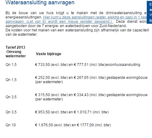

In Brabant kost het dit
En ik neem aan dat dit ook wel bij jouw aanbieder op de site staat.
De kraan kunt u kostenloos laten vervangen door de waterleverancier. Of een hele nieuwe aansluiting zin heeft vraag ik me af. Het kan als u veel water nodig bent wellicht iets helpen. Bij normaal water gebruik is 15mm ook wel toereikend. Heb veel aansluitingen gezien met 15mm werkt prima.
Als er bij u misschien een probleem in de kraan zit kan dit leveringsproblemen geven. Laat eerst de kraan eens vervangen voordat je grote kosten gaat maken.

Bij voldoende druk en uitgaande dat de 15mm leiding nog goed is(!), kom je niets te kort aan water-hoeveelheid.
Belletje naar het waterleidingbedrijf onder vermelding van hoofdkraan sluit niet,...geeft als resultaat dat deze als storing verholpen zal worden en er wordt dan een nieuwe kraan geplaatst.
De rest is afhankelijk van de binnenleiding en appendages.
