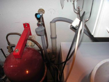

Nieuwe wasmachine, maar water over de vloer
Bijgevoegd 3 afbeeldingen
1 de foto van de afvoer van de wasmachine, geen probleem dus.

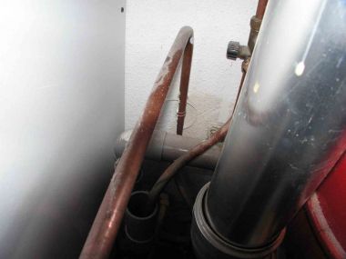

foto 2 is de afvoer. Je ziet dus achter tegen de mur de pvcbuis lopen waardoor het water komt van af de afvoer van de wasmachine.
Deze gaat naar beneden en dan heef hij een aftakking een open buisje naar boven. Hier zit een roodkoperen buis in die aangesloten is op een koppeling, volgens mijn schoonvader, is vor de overdrukbeveiliging van de waterleiding.
Toen we het grote gat dichthielden, liep het water van de wasmachine gewoon via de gesloten buis naar beneden de riolering iin, geen opstopping voor ons gevoel.
Hopelijk zo duidelijk genoeg voor jullie
Paulien
Geen wonder, de linker afvoerpijp is veel te laag, die moet minimaal op het niveau komen van de afvoer van de wasmachine.
Yep daar waren wij ook achter gekomen en dit gaan we nu ook doen.
Alleen vreemd dat wij bij onze vorige machine nooit die problemen hebben gehad.
Maar goed we gaan nu die opening verhogen en dat kleine roodkoperen buisje komt op de hoogte van het gat waar de afvoerslang in komt.
Paulien
Ik herken het probleem; ook ooit gehad toen hier de kookwas noodzakelijk was ;-)
Zo te zien is dat 2-e lage pijpje de 'overstroom' van je CV-ketel.
Als dat klopt, tja dan zit ie inderdaad te laag.
Als truuk kun je proberen deze te dichten;
dwz kit dicht met silliconekit oid.
Evt gat eerst mechanisch wat vulen met stukje dubbelgevouwen plastic oid,
anders valt de silliconen naar beneden in de buis.
Nette manier is een afsluitdop er op met gat erin voor de kopebuis en dan restje dichtkitten

We gaan de buis verhogen, dan zou het ook niet meer moeten kunnen
want dat gat zal er toch niet voor niets zitten ?
Dus is vast ook niet de bedoeling dat het dichtgaat toch ?
paulien
Inderdaad gewoon de buis verhogen, lapmiddelen moet je altijd weer bij.
Bedankt voor het meedenken
We hebben inderdaad die overdrukbeveiliger open buisje (Leuk woord voor galgje ?!) verhoogd en nu draait de machine als een zonnetje.
