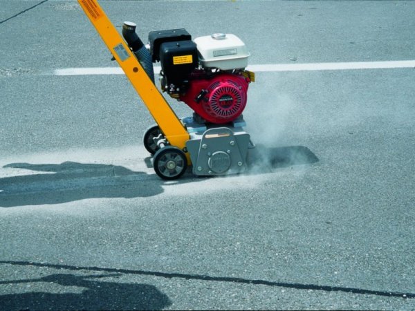

Niemand tips? Als het nodig is om uit te vlakken, zat ik er evt te denken om een dergelijke machine te huren.
