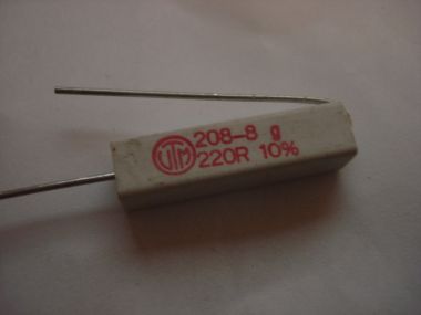

Weerstand tussen 4 en 5: van 220 Ohm/5W.
Kan mogelijk dat die er al zit controleer dit nog.
Vandaag even gekeken maar die weerstand zit er niet en heeft er nooit gezeten.
De cv was inmiddels reeds in gebruik genomen en deed het prima.
Kan iemand me vertellen waar die weerstand voor is?
Dit is een anticipatie weerstand die er voor zorgt dat de temperatuur niet door ylt waardoor het te warm in huis wordt en ook in combinatie met uw ketel en thermostaat nodig is.Hij schakelt gewoon de kamerthermostaat eerder uit,ga maar eens even googelen zou ik zeggen
Mijn vriendin was in de buurt van een electronicazaak dus heb ik haar er een laten meenemen.
Is dit de goeie:
