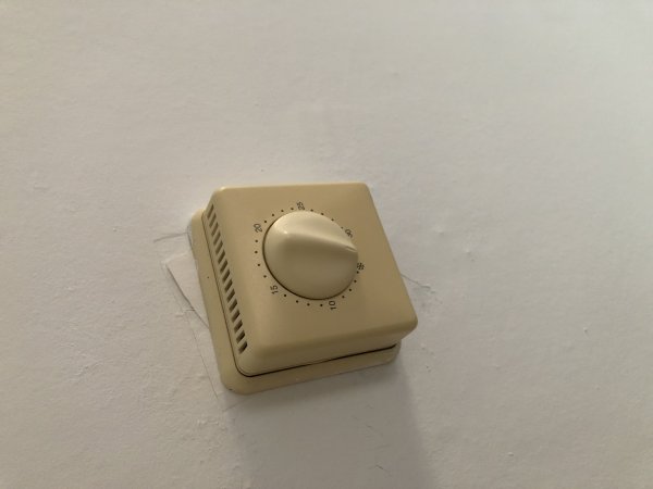

In ons nieuwe huis hebben we vloerverwarming. Op elke kamer hangt een regelaar. Deze zijn verouderd en willen we vervangen in een nieuwe. Nu komen er alleen de + en - draad eruit en dacht ik ze zo goed te hebben aangesloten. Helaas werkt de thermostaat zo niet.
Heeft iemand enig idee of de draden goed zitten of toch anders moeten?

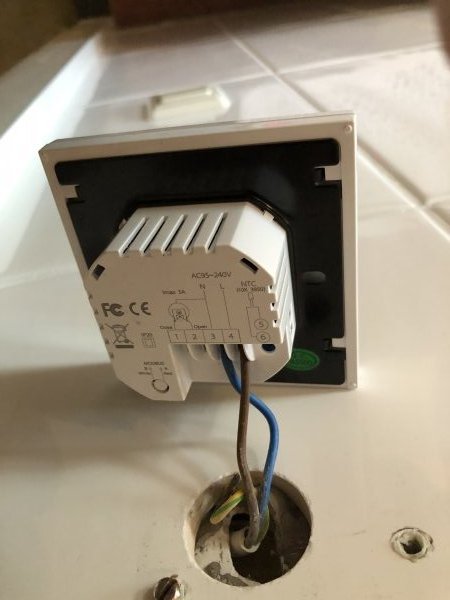

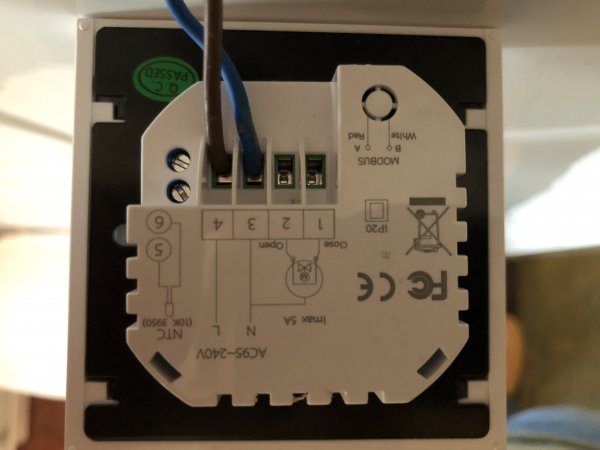

Deze naregeling is uitgevoerd in sterkstroom. Dan hebben we geen + en - , maar fase en nul en schakeldraad.
De bestaande thermostaat is een simpele aan/uit schakelaar met fase (bruin) en schakeldraad (blauw).
De nieuwe thermostaat bezit electronica welke van stoom voorzien moet worden.Er moeten drie draden aangesloten worden.
1 fase (bruin)
2 nul (blauw)
3 schakeldraad (zwart)
In het doosje achter de thermostaat zit nog een geel/groene draad. Als je deze zwart markeert mag je deze als schakeldraad gebruiken. In de lasdoos bij de verdeler
zal het wel een volle boel zijn maar daar moet de schakeling aangepast worden. Het kan eenvoudiger ddo de 5 stekkers te vervangen 1 stekker met 2 aderig snoer.
Van dit snoer de bruine naar bruin thermostaten.
Van dit snoer de blauwe naar blauw thermostaten en blauw thermomotoren.
Dan moet iedere schakeldraad van de thermostaten verbonden worden met de juiste thermomotor.

Om te beginnen is hier al behoorlijk geklungeld met een zogenaamde zoneregeling op de verdeler voor de stadsverwarming.
Ik zou er maar zo snel mogelijk verder afblijven wanneer je niet weet wat je aan het doen bent.
De originele thermostaat schakelt waarschijnlijk de klep van de stadsverwarming en kan je waarschijnlijk niet zomaar 1 op 1 verwarmingen door dat ding wat je nu hebt aangeschaft.
The headhunter
Een aardedraad mag je geen andere functie geven dmv omkleuren.
